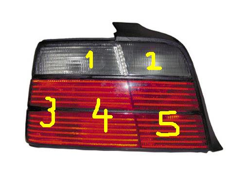

    Elikkäs miten polttimot pitää palaa E36 takavaloissa?
    Itselläni toimii näin
    1. Vilkku
    2. Pakkivalo
    3. Kokoajan palava takavalo sekä jarruvalo
    4. Ei mitään
    5. Takasumuvalo
    Eli lähinnä mietin sitä että pitäisikö tuon 4:sen palaa myös kokoajan kun itellä ei tule siihen edes virtaa?

    Ööö... Jos nyt ihan oikeen muistan tähän aikaan päivästä niin itellä ne menee:
    1. Vilkku
    2. Pakki
    3. ja 4. Kokoajan palava valo tai ainakin 4. palaa koko ajan.
    4. Taitaa olla sumuvalo
    5. Jarru
    Noi on nyt kyllä niin hataralta muistipohjalta heitetty etten mee todellakaan takuuseen että ne meni noin. Sen nyt kumminkin muistan että kyllä mulla nelosessa palaa joku valo. Jos ei tähän joku saa tässä välissä selvyyttä, käyn aamulla tarkastamassa omasta autosta.....

      Eikös reunimmainen (2:n) ole vilkku ja sisempi (1:n) pakkivalo...
      V..du.katoinkin lampun "väärinpäin".Olette ihan oikeassa!!!!!!!!!!!!

        1.vilkku
        2.pakki
        3.takavalo / sumari
        4.takavalo
        5.jarru
        tolleen ainakin pitäisi olla!
        3:ssa kaksinapainen poltin 4w/21w

          mutta eikö jossakin pitäisi olla heijastin??

            Originally posted by jam76
            1.vilkku
            2.pakki
            3.takavalo / sumari
            4.takavalo
            5.jarru
            Oisko tämä järjestys nyt kaikkien mielestä oikein?
            Täytyy vissiin ruveta järjestelee johtoja uudestaan

              Katsotaampas huomenna miten ne omassa on, olisin kyllä muistin perusteella sanonut että sumarit ovat nuo sisimmäiset punaiset, eli numero 5. ,mutta tarkistetaan huomenna.
              • Ha2
                • 1786
                Itekki tappelin ja ihmettelin tämän asian kanssa viime syksynä ja kysyin merkkiliikkeen huollosta neuvoa. Eli jam 76 lista on oikea. Mulla palaa myös nyt silleen.

                  Kyllähän ne valot noin oli kuin jam76 sanoi.

                    onkos näissä coupen takavaloissa sekä sumari että pakkivalo molemmilla puolilla
                    • Tonton
                      • 9101
                      • Raisio
                      Ei oo Suomessa sumaria kuin toisella puolella. Muuten joku luulee että jarrutat
                        Joo, ja pakkivalo mol. puolella.
                          Saa niitä olla kaksikin.

                            kiitos
                            valot pelaavat nyt hienosti
