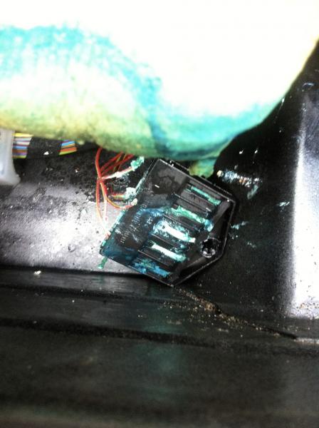

        Muistelen lukeneeni samanlaisesta ongelmasta, sinne vihreä/punaiselle piuhalle pitäs muistaakseni tulla 12v, ja jollakin oli tullut kans vain n.3v niin jalkatilassa oli johtonipun liittimessä ollu kosketushäiriö minkä vuoksi jännite oli liian pieni ja sen putsaamisella oli korjautunut.
          Ja sehän se oli, liitin oli kuvan mukaisessa kunnossa. Nyt pelittää keskuslukot.
          Hitto kun olisi tajunnut katsoa tuon ennen kuin ostin uuden ohjausboksin. Olin lukenut kyllä tuosta liittimestä, mutta ajattelin että se oli kunnossa ja tuo 3V oville normaalia... Mutta tulipahan nyt kuntoon.
          Hitosti oli kyllä kosteutta maton alla, ei ihme että oli liitin hapertunut. Seuraavaksi pitääkin selvitellä mistä se on sinne tullut.

                    Sama hapettuma löytyi omasta rottelosta. Etujalkatilan kumitulppa falskasi, pohjakosketuksen saanut jostain.
                    Myöhemmin kosteutta kertyi uudestaan ja sillä kertaa vuotoa sai etsiä lopulta endoskoopin kanssa. Etulokaria oli käytetty irti, se tulee konepellin saranan alle ja sieltä löytyy a-pilarin/tulipellin/sen kaukalon sauma, hieman nuukasti oli massaa laitettu. Kovaäänisen märät suojahuovat paljasti.
