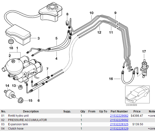

Sitten tietokoneet irti ja tutkailemaan. Auton pohjasta sekä apparinpuolen konetilasta löytyi runsaasti hydraaliöljyjä. Paineet olivat 16barin luokkaa (suositus oli 28bar-40bar). Siinä parisenkymmentä minuuttia putsailin paikkoja, jonka jälkeen löysin vuotopaikan.
Vuoto löytyikin osan 2 alla olevasta liitoksesta. Sieltä löytyi kuminen tiiviste, joka oli poikki yhdestä kohdasta ja murtunut parista. En tiedä onko ne mitenkään erityistiivisteitä, mutta menin ja tilasin bmwltä uuden, joka ei ole viellä tullut.

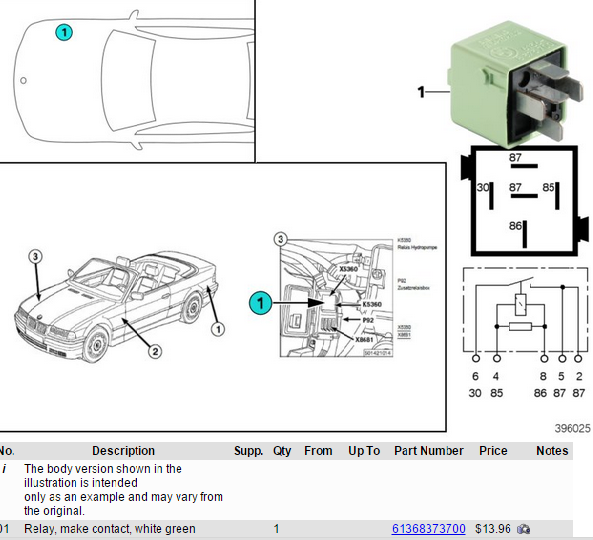

Sitten sähköpuoleen. Korjaamolla näköjään oli laitettu "hätätila" päälle. Eli kytkemällä yhden komponentin releen läheisyyteen. Otin sen pois. Sitten koneet päälle ja testailin kaikki komponentit. (Jarrupolkimen katkaisin, solenoidit, konepellin katkaisin yms.) Monet vaikuttivat toimivan oikein, mutta niiden asettelu ei tuntunut ns. "vakiolta". Konepellin katkaisin oli tipahtanut hiukan, jonka asettelin uudelleen. Uusin samalla smg pumpun releen varmuuden vuoksi sekä sulakkeet. Ja kappas, vaikka paineet olivatkin erittäin matalat vaihteet meni silmään ja auto kulki (nosturilla, renkaat ilmassa). Vikavalot ovat viellä päällä, mutta sensori ongelmat tietokoneen mukaan ovat poissa.
Tavallaan korjaamon diagnoosi oli oikea, mutta tosin turhan niukasti oli tutkittu asia ennenkuin annettiin arviot korjauksesta. Kyllä - hydraliikka ei toiminut oikein, mutta uskon että tiivisteellä se korjaantuu.
Sähköongelmat tulivat viallisesta releestä.
