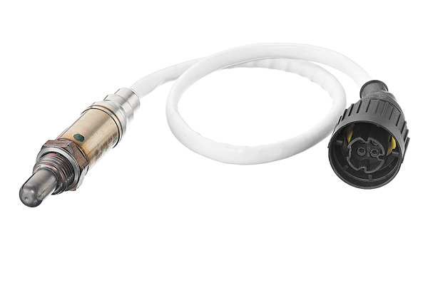

    Tulipahan ostettua tuollanen lelu (vuosimallia 1996), jossa on aika pahasti kierrosten humppaamista havaittavissa tyhjäkäynnillä. Kun polkaisee kaasua, niin usein sillä rauhoittuu. Vetoja tuntuu olevan mukavasti, mutta matka-ajon kulutus vaikutti äkikseltään kovalle. Toki sitä on vaikea arvioida, mutta vaikka tuo kulutusviisari näytti kyllä noin 6-7 litraa lähes kokoajan tuossa 90km/h nopeudessa, niin veikkaisin äkikseltään bensamittarin perusteella, että meni 10. Voiko tuo viisari näyttää noin omiaan?
    Eli tyhjäkäyntiventtiilihän tuo saattaisi varmaankin olla syyllinen kierrosten humppaamiseen, mutta kun se on ilmeisesti aika hankalassa paikassa, niin ajattelin, että olisko tuo lambda ainakin syytä vaihtaa jo tuon kulutuksen takia? Paikallisessa varaosaliikkeessä olivat siitä vailla yli 200e, niin jätin vielä hyllyyn. Ilmeisesti tämä olis sopiva:
    Osanumero: 0258005324 ٠ Lambdatunnistin (ennen katalysaattoria, Vasen) ٠ Merkki: BOSCH ٠ Toimitusaika: 1-3 pv ٠ Edulliset varaosat rekisterinumerolla ٠ Kotimainen verkkokauppa

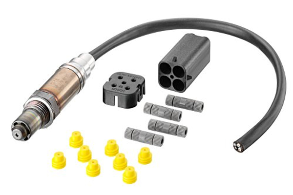

    Tai ehkä tämä, kun oli tuossa vastaavien listalla:
    Entä voisko ilmamassamittari liittyä tuohon että kulutusviisari elää omaa elämäänsä? Onnistuuko jotenkin diagnosoida? Auttaako näille ikinä se puhdistusspray? Tuonkin hinta on kuulemma yli 300e, että pikkasen puhalluttaa alkaa tuota turhaan vaihteleen. Nimarkilta tai motonetistä en löytänyt mafia, mutta saanee edes himpun verran halvemmalla jostain?

    Tankkaa tankki 100% täyteen, ajele useampi 100km ja tankkaa taas täyteen, niin saat kulutuksen. Se bensa mittari toimii aika hämärästi ja viisari laskee eri vauhtia riippuen bensan määrästä.
    Ensimmäisen tarkista imuvuodot, jos se humppaa. Vika on 90% varmasti siellä. Kansojen kunnon näkee inpalla tai testolla livedatasta. Turhaa niitä uusia jos signaali on ok ja kaiken lisäksi noin sun linkkaamat on vääriä. Ei passaa Boschin lamdat. Ja btw niitä on 2 eikä 1.
    Itse ostin uuden siemenssin MAF:n MAF-shopista saksasta 150€ hintaan. Putsailulla saa lähinnä henkistä hyötyä aikaan.
