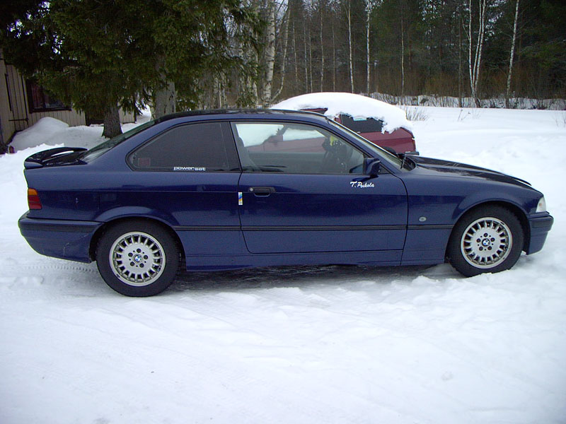

                Mulla on -91 318i:ssä eibachin -40mm sarja ja oon siihen tyytyväinen. Madaltaa just sopivasti eikä se mulla ainakaan oo mikään kivireki. Siihen laitettiin uudet vakioiskarit samalla ku ne jouset. Ois pitäny laittaa paremmat iskarit heti kerralla, koska nyt vuoden ajon jälkeen alkaa alusta tuntumaan vähän löysältä.
                Siinä vielä kuva.
