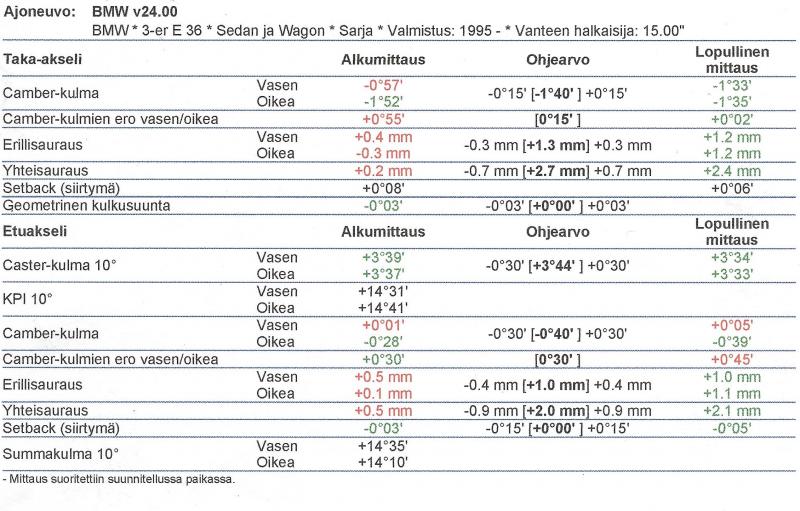

                          Herätelläänpäs vanhaa aihetta:
                          Itsellä E36 tourinki, uudet 15-tuumaiset kitkarenkaat alla, alustaan vaihdettu taakse pitkittäistukivarren koripuslat, samassa yhteydessä tarkastettu ettei taka-akselilla ole missään välyksiä. Ajossa ei kolise mistään. Kuitenkin auto oli ennen puslien vaihtoa aika hazardi ajaa maantiellä, perä tuntui ohjailevan puolelta toiselle. (siitä sainkin idean vaihtaa koripuslat). Puslien vaihdon jälkeen meno ei juurikaan rauhoittunut, joten 4-pyöräsuuntaukseen mars. Suuntauksen jälkeen auto ei edelleenkään ole vakain mahdollinen. Ideoita kellään, kun ei tunnu taka-akselilta löytyvän väljää mistään.
                          liittenä pyöräsuuntaus raportti, jos siitä joku minua enemmän vaikka ymmärtäisi:

                            Etucamberin ero ? Jokin saanut kipeää pyöräntuennassa ? Tuskin on syy vetelyyn mutta eihän tuo noin saisi olla. Mikä rengasmerkki, koko ja varsinkin mitkä paineet ?
                              Sitä minä mietin itsekkin, ettei näytä hyvältä, kun suuntausta ennen ollut vielä marginaaleissa camber-ero etu-akselilla. Ainoa paikka mikä siellä on menossa remonttiin, on joustintuen laakeri asetelma apparin puolella. Renkaat Nokia nordman 185/65-15. Rengaspaineita en ole mittaillut asennuksen jäljiltä (alle 2 kk sitten) :think
                              EDIT: Rengaspaineet tarkastettu, pieniä eroja oli keskenään renkaissa (alle 0,3 barin eroja) Nyt on kaikissa 2.6 bar, huomenna tien päälle, niin selviää kulkeeko yhtään suorempaa, toivottavasti ei tuule, niin on otolliset testiolot.
