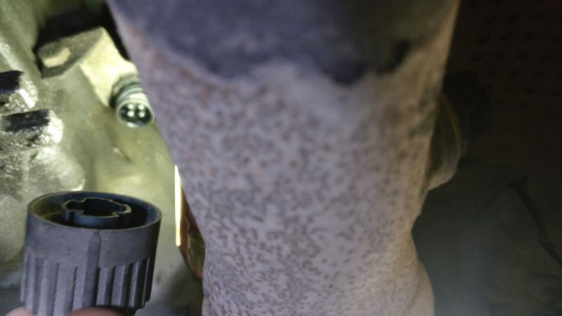

    Päästöjen kanssa leikitty ja oon vaihtamassa lambda-anturia e36, 316i vm. 1992 peliin. Putkessa ei ole ennestään lambdaa, ilmeisesti putkessa tarkoitettu paikka on tukittu pultilla ja lambda pistokkeessa oli suojahattu? Mitä tää tarkottaa selkokielellä? Kuuluukos tähän settiin sitten lambda vai mitä?
    Kuva liitteenä roplikkeesta.

    Kuuluu siellä olla lambda. Tarkottaa sitä että joku edellinen omistaja on ollut PA ja tehnyt vähän patenttia.
      Tämähän sit selittää noi päästöt..

        Pikkusen on meinaa tiukassa.. Putki maata vasten ja ei edes lämmittelyjen jälkeen 60cm varrella avaudu

          Eli ollut jo siellä melko pitkään, pillillä vaan kunnolla lämpöä.
          Ja tulipahan mieleen, että onko kyseinen yksilö vähäpäästöinen? Sillä vaan, että suomeen on muutamia alkupään yksilöitä (-91 ja vissiin -92) livahtanut "paljon päästelevinä"(kuten omani on) jolloin päästörajat on ihan eri kuin "vähän päästelevillä"
          Jos on isopäästöinen niin anna olla ja mene huudattamaan katsuria.

            Avautui.. Meni 4 täyttä kierrosta niin, että sai nojata ja hytkytellä.. Ihme kun ei poikki mennyt.
            Tosiaan, näytti niin "valmiilta" paketilta koko viritys. Tulppa mikä oli anturin pistokkeessa oli ku tehty sille. Liekö ollut iät ja ajat

              Trafin tietojen mukaan on vähäpäästöinen. Kuitenkin joka vuosi ollut hc ja lambda ongelmia..
              Lisäys: Lambdan laiton jälkeen tyhjäkäynti muistuttaa ajoittain traktoria :think

                Niin eli lambda pitäisi olla putkessa. Oliko orggis lambda jonka asennit siihen? Siinä voi toki olla muutakin vikaa esim. imuvuoto, ilmamäärämittari jne.
