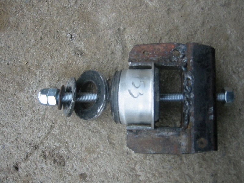

          Ei sattus olee minkäänlaista piirustusta kapineesta? Lähdössä kohta taisteluun, ja jos ei lekalla lähde, niin pitää tekaista joku professionaalimpi työkalu!

            Se on todella helppo tehdä! Tarvit vain kierretankoa, muttereita,isoja prikkoja ja ehkä putken palan. tolla yhdistelmällä saa helposti uuden paikalleen mutta vanha tulee ihan hienosti vaikka poraamalla se kumi hajalle ja sen jälkeen saahamalla ulkokehä poikki. Jos on vaan talli niin kannattaa kokeilla itse vaihtaa jos vaan vähänkin innostaa... Kaverin autoon vaihdettiin tunnissa.

              Eipä siitä piirustuksia oo mutta kun vähän funtsit niin varmasti saat syntymään. Kuva löytyy kyllä.. Tossa on tuo uusi pusla sisällä vähän niinkuin "ulosvedettynä"

                Jesh, kiitoksia avusta!
                Tuli vaihdettua paineilmaporaa, paineilmapistosahaa, pilliä, lekaa ja ulosvetäjää käyttäen.
                Kaikki pultit 18mm jos joku alkaa samaan.
                Vanhat oli helvetin tiukassa ja mallia tarvikepaska joka oli turpoillu miten sattuu, ja jossa oli läpityöntämisen estävä "huuli".
                Uudet meni helposti ulosvetäjällä painamalla. BMW orkkis nippelit, jossa ulkokehä kaksiosainen.
