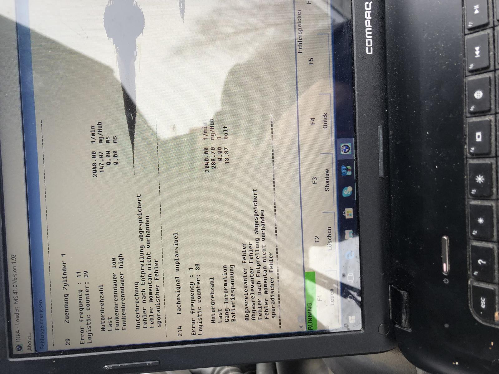

    E36 M52B20 sammuilee
    Joo eli otsikko kertoo kaiken mutta sammuilee aika ajoittain ajossa, saattaa lähtee käyntiin ja sammua heti ja sen jälkeen ei välttämättä lähe enää..
    Vikakoodit luettu inpalla ja joka sylinteristä herjaa puolaa, sekä koodit 214 tachosignal ja 210 Ignition Feedback Resistor (ZSR)(?) mikä ihme, en löytäny Googlesta mitää. Pari kertaa sammu äske mut laitto vaa OBD kii ja luki ei mitää mut lähti nyös heti käyntii kun laitto OBD:n kiinni?��
    Mielenkiintoista, eikö?
    -Vili
    Lisäys: pääsin hallin pihaan, nykäs pari kertaa pikkasen ja sammu ��

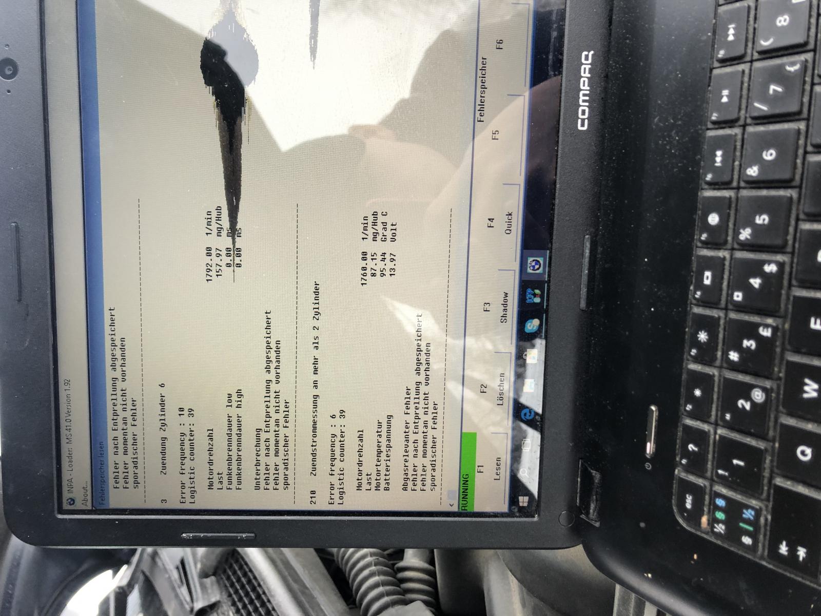

        3 Ignition coil Cyl 6
        29 Ignition Coil Cyl 1
        214 Vehicle Speed Signal (VSS)
        Vaikuttais et kaikki puolat pitäs uusia. Ja jostain syystä abseilta ei tuu nopeussignaalia.
