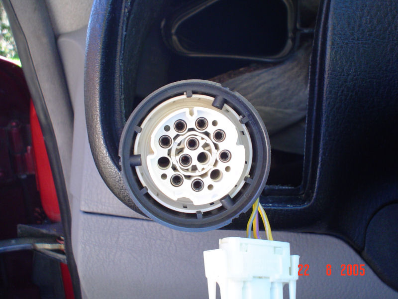

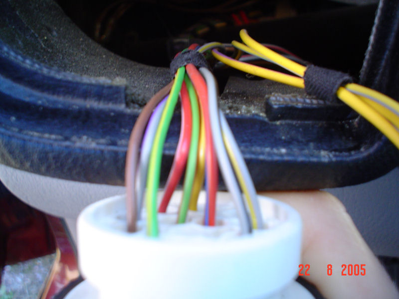

    Jees eli nyt alkaa nyppiä tosissaa kun aina unohtaa nuo valot tuossa autossa.
    Autohan on vm-92 loppua oleva 320i Coupe.
    Tarkoitus olis siis tehdä yksin kertanen rele kytkentä että kun aina virrat lyöt päälle niin valot menee päälle.Nappula tietysti siis kokoaja ajovalot asennossa.
    Itse en ottanu juurikaan tolkkua noista johdoista että mikä mitäkin tekee..Ne johdot sain selville minne tulee suora jännite auton ollessa sammuksissa ilman virtoja ja sitten virrat päällä. Mutta koska en tiedä miten tuo kytkee valot sitten taakse ja näin edelleen niin päätin kysyä neuvoa etten polta mitään.Myöskin se "dimmeri" sekoittaa siinä, eli jolla saa mittariston ja nappuloiden valojen kirkkautta säädettyä.Tuonnehan tulee ilmeisesti virtalukolta suora jännite kun avain käännetään acc asentoon, tästä ajattelin ottaa releelle ohjauksen.
    Ohessa hieman kuvia johon voitte viisaammat vaikka piirrellä että mitä nastoja pitää ottaa poiskäytöstä ja mitkä laittaa releen kautta.
    Toivottavasti selvis mitä ajan takaa.

      Näin olen tekemässä, turha vaan tuolta virtalukolta lähtee sitä piuhaa hakemaan kun tuohon tulee jo virrat niin..Eli kun auto on sammuksissa niin palaa ajovalo asennossa parkit vain..Virrat päälle niin syttyy myös ajovalot.
      Tuossa oli muistaakseni kaksi johtoa joille tulee +12v kun virrat lyö päälle ja +-0 kun virrat pois.

        Hmm, yhditetään nyt tähänkin tuo katkaisijan vaihto. Onnistuuko siis jos pelkän katkaisijan vaihtaa ns. "euroversioon"?
        Soittelin paikalliselle BMW huolto/varaosa liikkeelle niin eivät tieneet asiasta mitään. Onko kukaan siis saanut toimimaan tuota "valoautomatiikkaa" pelkällä nappulan vaihdolla?
