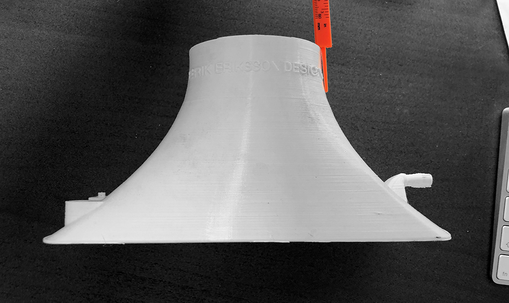

      Asiallisen näköiset ilmanohjaimet, yhden muutoksen tekisin. Lähdön letkulle riittävän pitkä, on helpompi ujuttaa letku kun holkki on pidempi ja siihen lemmarikiristys. Meillä kilpurissa oli valmissa ilmanohjaimissa ly.hyet lähdöt ja niihin joutui lisään holkin. Varsinkin kun puskuri pitää irroittaa kun ajaa trailerille myös letkut pitää irroittaa.
      Täysin suoraa osuutta on tätä varten tehty juuri tuohon malliin. Tässä 25mm otettu tikusta ja alle jäävän bumerangin säde enimmillään 1mm.
      Riippuu tietysti letkusta mutta tuohon tekstiin on noin 12 milliä täysin suoraa 3" kiinnityspintaa, teksti on vain 0,5mm korkea, ajateltu että toimii vähän karkeana kiristyspintana, ja siitä yli ennenkuin suppilo enemmän aukeaa on toinen 12 milliä helposti eli tuuman siinä on sitä kiinnityspintaa riippuen tosiaan siitä joustaako letku milliäkään.
      Tuollaiset ne on luonnossa. Tässä tuo huokeampi ABS versio:
      Minulla on 3 eri mittaista versiota juuri tuon päädyn osalta olemassa eli jos haluaa pidempänä niin ottaa tämän 106mm pitkän jossa tota suoraa on eniten.. Voin myös tehdä sitä siihen lisää customina jos tarvis, suunnittelun tarve sitten määrää ehkä hintaa.
