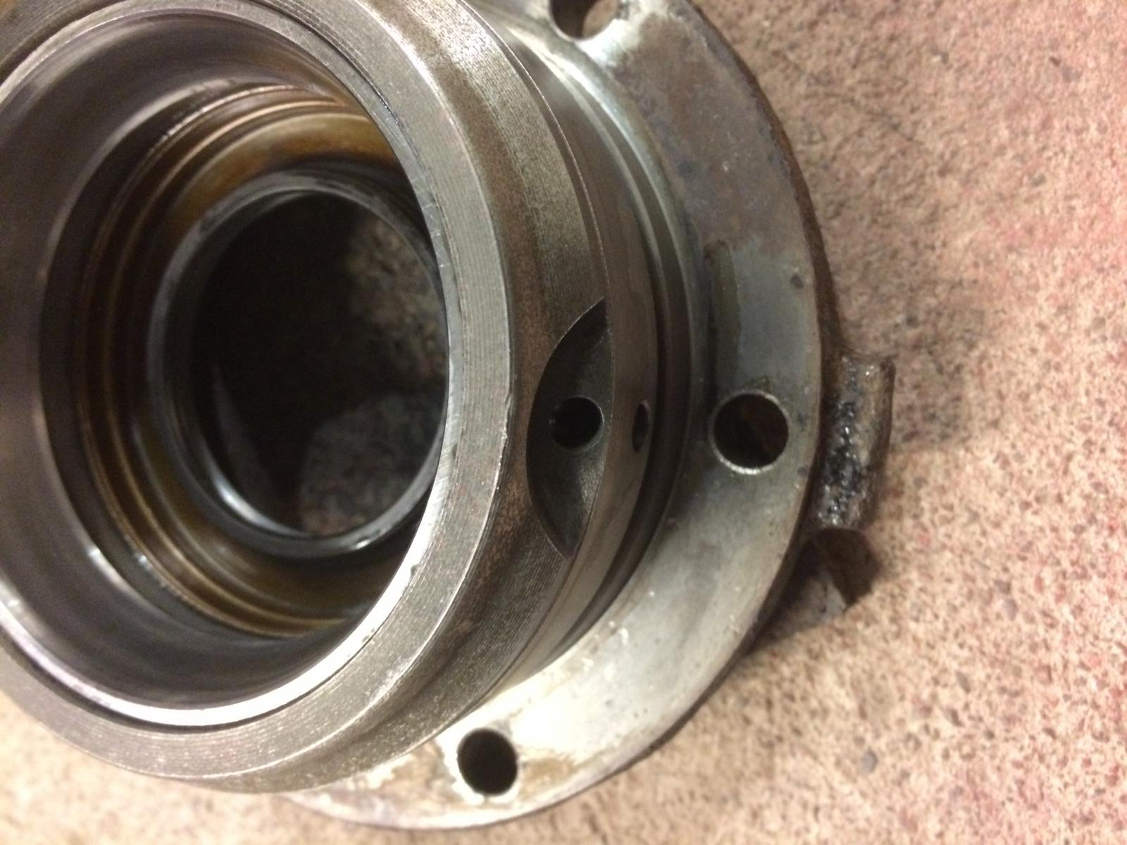

          Oiskohan nyt käyny niin että joku joskus laittanu vänkärin puolen vetarinlaipan ”väärinpäin” eli tuo lätkä alaspäin...? ja sillon tuo reikäkin alaspäin.
          Nyt kun avasin niin stefan juuresta kuiva, mielestäni sitä kautta ei vuoda vaan just tosta lätkän ja pultin kohdasta pellitiivisteen välistä.
          Meinasin että vaihdan o-renkaan, putsaan ja lyön kasaan niin että lätkä ylöspäin (kuskin puolella ylöspäin).
          Mitä raati on mieltä?
          Kiitos taas...

                Onkos tuo aateltu niin että tuo reikä ylöspäin? Ei ainakaan sitten jää siitä o-renkaan varaan...
                Ei vissiin tarvi kaivaa lukkorengasta pois ja laittaa tumpin varteen? Tuntu lähtevän vaikka antaa olla tuolla paikallaan ja tumppi paikoilleen...
                • Maikkeli
                  • Aug 2010
                  • 1311
                  • Nousiainen
                  Juu tuo lätkä ja reikä ylöspäin suunnattuna.

                    Tuli kuntoon...😊
