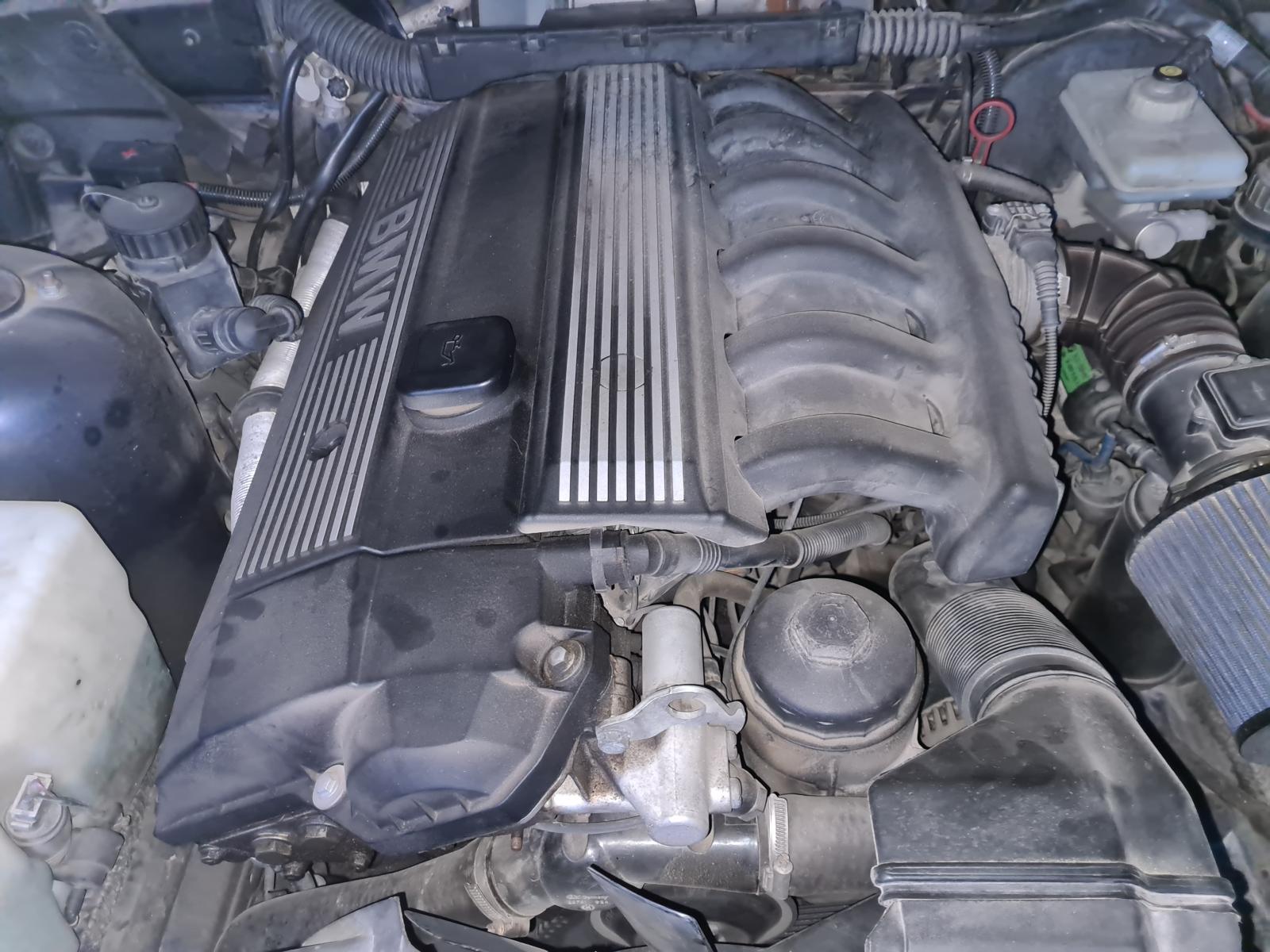

                Eli onko vika kuitenkin jossain muualla? Mistä tietää onko M50B20 vai m50B20TU ?
                • Haju69
                  Administrator
                  • 16545
                  • Leppävirta
                  M50 ilman vanosta
                  M50TU vanoksella eli tuossa moottorin etuosassa on tuommonen pahka (Vanos yksikkö)

                    Eli vanos löytyy ymmärtääkseni?
                    • Cunttory
                      • Feb 2004
                      • 1772
                      ^Tuo on M52, mutta ihan samalla lailla mikä tahansa noista moottoreista toimii kunnossa ollessaan myös lyhyissä starteissa päivittäisessä käytössä. Uskosin että vuosien saatossa käynnistyvyysvikoja on foorumilla puitu riittävästi ja ratkaistu niitä. Kannattaa searchia käyttää.

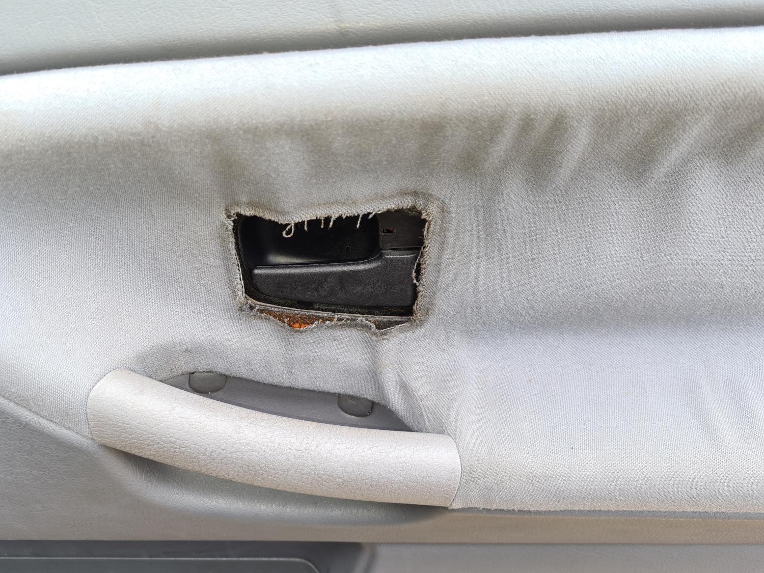

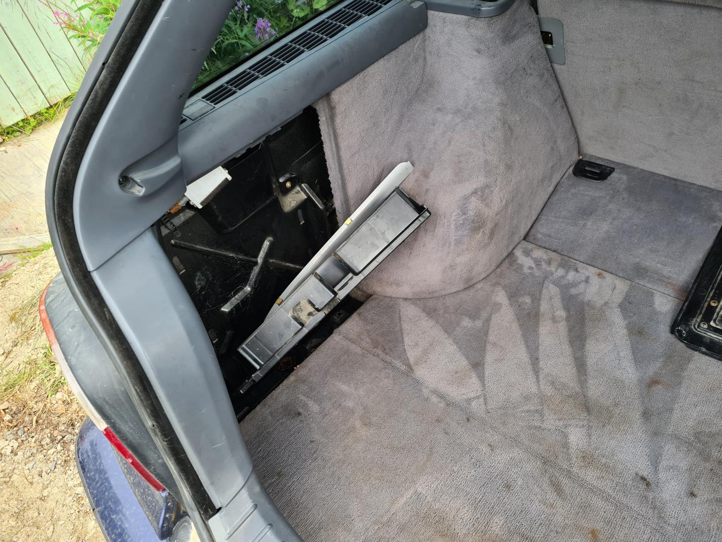

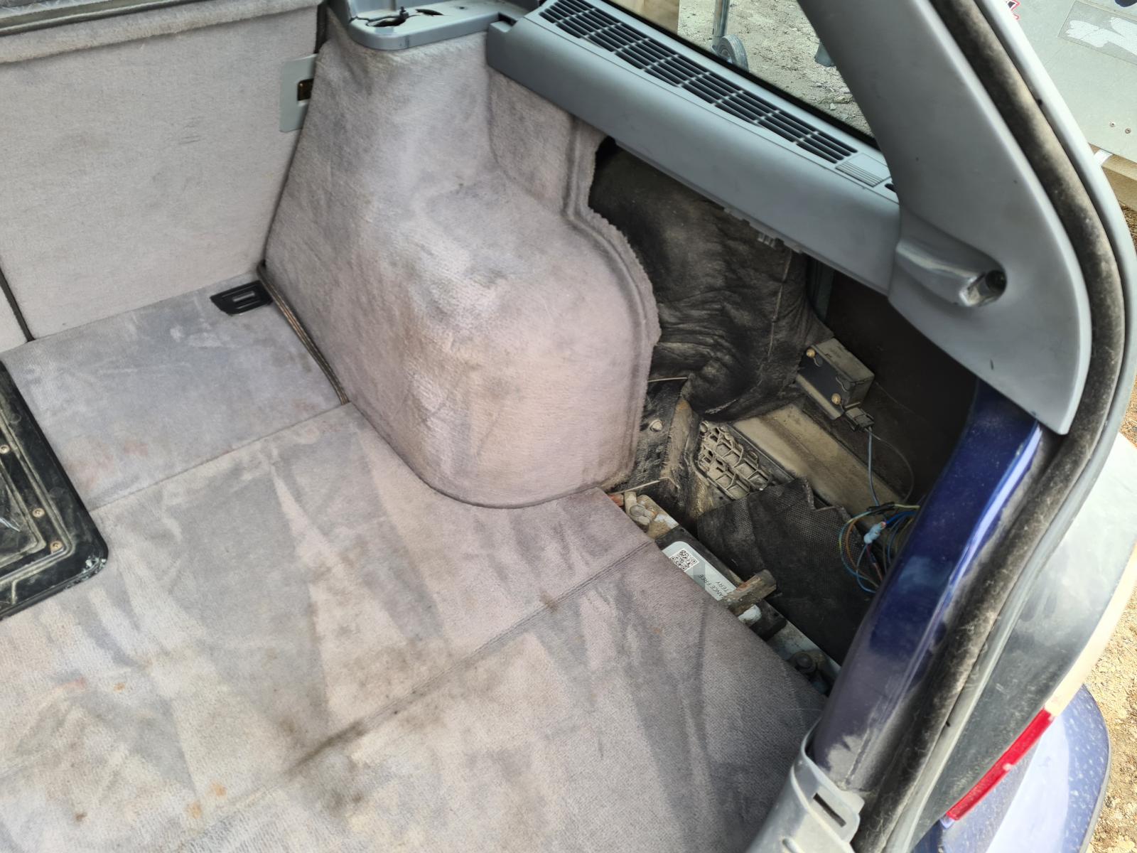

                        Löytyisikö täältä mustaa ovenkahvan kehystä, pelkääjän puolelle? Ja peräkontista puutuu jotku suojat molemmilta puolin, kuvat liitteenä.
