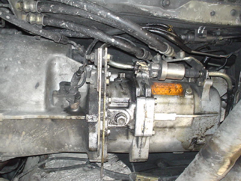

    Elikkä vaihtaessani öljyä avasin propun jonka uskoin olevan öljyntäyttöpropun. Sieltä tuli niskaan ehkä puoli litraa öljyä. Tämän ei pitäisi olla mahdollista sillä öljy täytetään täyttöreijän pintaan asti eli sieltä pitäs korkeintaan ~pari tippaa tulla pois koska sitä yksinkertasesti ei pitäs pystyä täyttämään liian paljon.
    Ongelma on siis olenko avannut jonkun ihan toisen propun vai miksi sieltä tuli öljyä ulos?
    Liitteenä kuva josta käy ilmi ne proput jotka minä oletin öljyn täyttö sekä tyhjennyspropuiksi. Ovatko ne niitä, vai jotain ihan muuta... ?

    Kyllähän ne öljyt noista propuista vaihdetaan. olihan sulla auto suorassa ku avasit sen propun???

      Jos siellä ei kerta kaikkiaan ollut enenpää. Ja näyttäis, että laatikko on hieman vuotanutkin. Eikä siellä ole paljoa öljyä muutenkaan(1,2 litraa).
      Edit: tarkemmin luettuani, siis tuli puoli litraa tuolta ylemmästä ropusta?

        Ei vuoda tuo on vaan sen ulossuihkuamisen jäännöksiä öljyt jotka on ympäriinsä. Siis about puol litraa sitä tuli ulos siitä ylemmästä reiästä.
        Joku on siis mitä ilmeisimmin käyttänyt laatikkoa irti ja irrallaan täyttäny öljyt sillä muutenhan tuo on melko mahoton täyttää ylitäyteen.
        Ja nuohan ovat kuin ovatkin öljyn täyttö sekä poistoreiät, eli case closed
