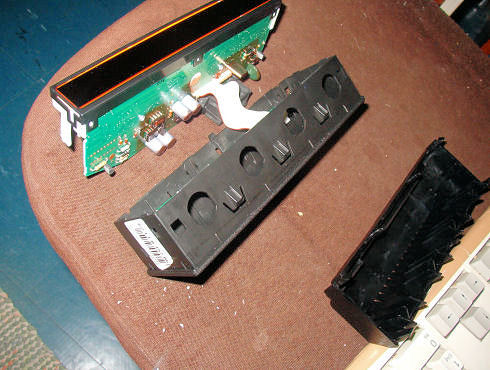

    1. Ajotietokoneen alla olevassa lokerossa on ylhäällä reikä, siitä pääsee painamaan ajotietokonetta ulospäin. Pientä voimankäyttöä ja takaa liitin irti niin saat ajotietokoneen käteesi.
    2. Takakansi avautuu painamalla neljä mustaa klipsiä alaspäin.
    (2½. Tässä vaiheessa pitää isosta ajotietokoneesta irroittaa pystyssä oleva piirilevy, ohje tässä linkissä)
    3. Seuraavaksi pitää irroittaa näyttö/ylempipiirilevy-yhdistelmä. Se lähtee painamalla kyljestä kaksi klipsiä alas. Mulla se ainakin tuli hieman nihkeästi ulos, mutta ei siellä muita kiinnityksiä ollut, joten ei muuta kuin vääntelee ja kääntelee niin kyllä se siitä.

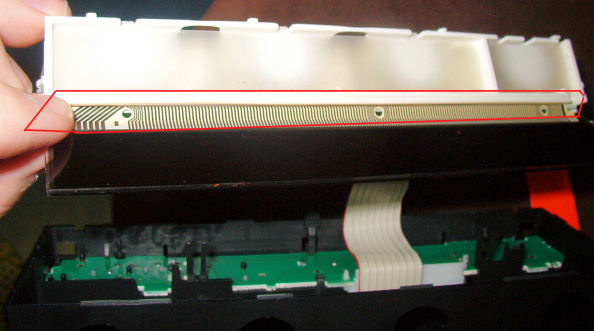

    4. Näytön ympärillä on kehys, sen irroittamalla näkeekin sitten ongelmakohdan, eli piirilevyltä näytölle kulkevan lattakaapelin. Tämä kaapeli ei välttämättä ota kunnolla kiinni piirilevyyn, seurauksena puuttuvat pikselit.

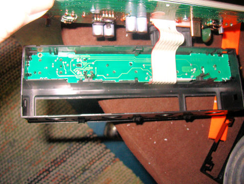

    5. Tässä vaiheessa on ehkä hyödyllistä kytkeä härveli takaisin kiinni autoon jotta voi leikkiä näytön kanssa siten että se on päällä, se selventää hieman mitä pitäisi tehdä.
    6. Tarkoituksena on siis saada kaapeli ja piirilevy paremmin toisiinsa kiinni:
    Linkissä kehotetaan laittamaan teippiä tai vaikka ohutta johtoa kotelon ja piirilevyn väliin jotta se painaisi piirilevyä paremmin, itse virittelin tuonne näytön taakse ohuen suikaleen kolminkerroin taiteltua jeesusteippiä tuossa 2. kuvassa punaisella ympäröidyn kumin alle, sekä näytön ja kumin väliin. Tuon tajuaa kun itse näkee ja vähän hypistelee.
    (tästä ainakin kaipaisin vähän kommentteja jos joku muukin yrittää tätä, mikä olisi järkevin paikka laittaa "fylliä"?)
    7. Sitten kokeilemaan. Kunnolla kokeillakseen täytyy laittaa näyttö täysin paikalleen koteloon. Minulla meni kolme-neljä yritystä ennenkuin lopputulos oli täydellinen. Muista oranssi levy näytön taakse ja kehys näytön päälle.

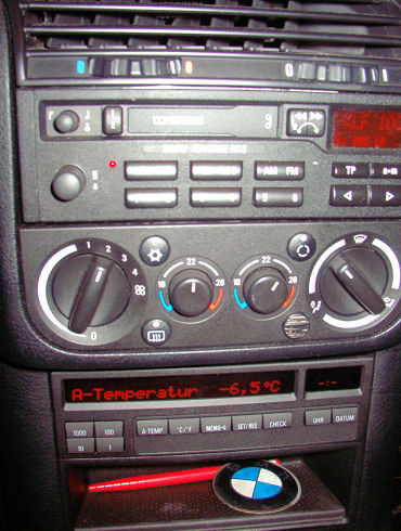

    Lopputulos näkyy viimeisessä kuvassa, kaikki pikselit toimivat! Aikaa tähän menee varmaan vartti-20min kun tekee ripeästi mutta huolellisesti.
