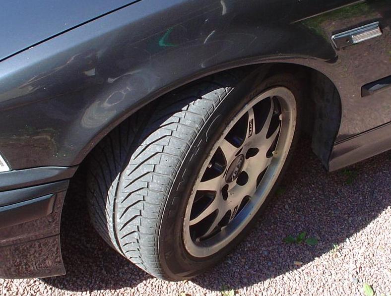

    En uskoisi liian kapea olevan, Mulla oli viime kesänä 205/50 8" vanteella, kylläkin 16" mutta sillä ei suurta merkitystä pitäisi olla. Pikkuisen "saksanlookki" se on muttei pahasti.
