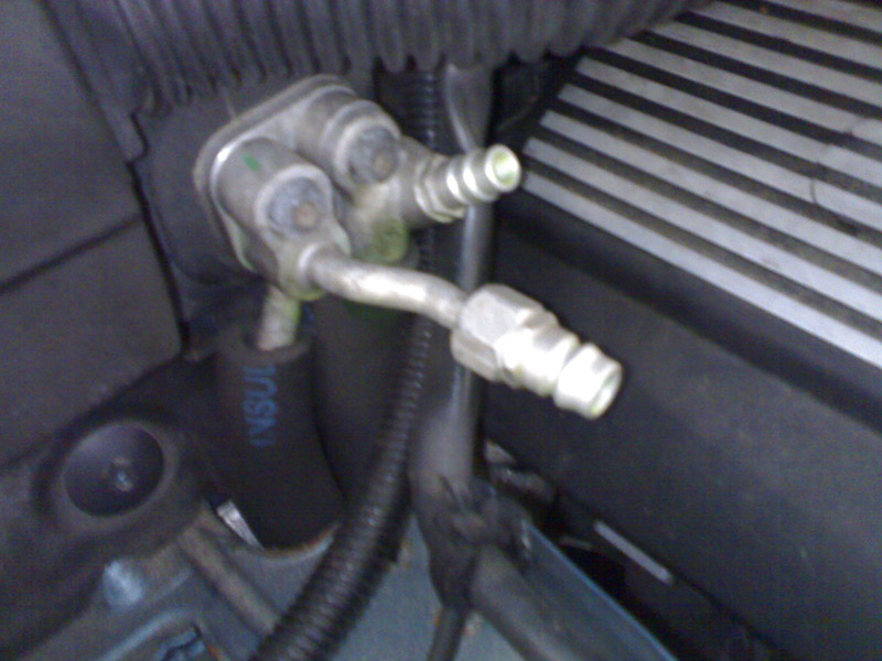

                  Tosta sinisestä huoltoliittemestä:
                  Onko toi sininen muovihärpäke vain itse neulaventtiilin suojana, vai pitääkö se jo itsessään aineet sisällä? nimittäin tossa tänään kun ilmastointia ihmettelin ja hipasin siinä samalla siihen siniseen muoviliittimeen kuului semmonen pieni suhaus..
                  Eli neulaventtiili vuotaa meikäläisen autossa??

                    Olisiko sinulla mahdollisuutta ottaa siitä kuvaa?
                    http://album.fotosafe.com/altiapp/am...Ttktw8&LANG=fi Onko tuollainen kuin kuvassa "ilmastoinnin huoltoventtiili rintapellissa.jpg"?
                    Koskitko siis vain sen liittimen runkoon?

                      Juu, juuri sama systeemi.. pikkusen ehkä pyöräytin tota sinistä muovipalkikkaa..

                        Sinisen hatun pitäisi pystyä ottamaan pois ilman, että vuotaa. Jos vuotaa, niin voi olla adapterin sisällä oleva tappi jumissa tai sitten neulaventtiili vuotaa oikeasti. Neulaventtiilin saat vaihdettua kun otat adapterin pois ja neulaventtiilityökalulla pyörität vanhan pois ja laitat uuden tilalle. Neulaventtiili maksaa varmaankin jotain 2-12€ riippuen paikasta. Kylmäaineethan tietenkin karkaa.

                          Tässä on aidot R-134a huoltoventtiilit jotka on 1993 ja uudemmissa autoissa. Kuva otettu E36:sta
