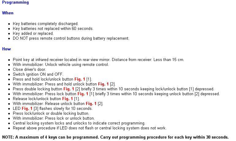

    Vaihtelin tuossa patterin avaimeen, mutta ilmeni että kauko-ohjaus ei enään toimi...pitääkö avain jotenkin ohjelmoida uudelleen vai mitä? :o

      Patterin vaihto ei kyllä millään pitäs vaikuttaa hälyttimen toimintaan! Katoithan varmasti, että paristo on tasan sama(voltti arvoiltaan) mitä ennen?
      Mikä hälytin/lukitus on kyseessä?

        patteri on aivan oikea ja avaimessa oleva punainen ledi palaa painettaessa.
        Kyseessä on ihan alkuperäinen keskuslukituksen kaukosäätö, ei hälytintä
        Searchilla kun kattelin, niin jollain oli samanlainen ongelma 500-sarjan vehkeessä ja joku postas ohjeet kuinka koodata avain, mutta ei toimi sama homma e36:ssa
        Samaisessa threadissa puhuttiin, että jos patterin vaihto operaatio ylittää tietyn ajan, niin avaimen joutuisi koodasmaan uudestaan.

          tässä faktaa autodatasta, toivottavasti auttaa (copypaste sieltä ei onnistu niin otin screenshotin ):
          Niin ja tuota tietoa löytyy lisääkin, oletan vain että tämä olisi sitä oikeata. Tulkkausapua voit kysyä sitten muilta jos et osaa

            Kiitosta paljon, enköhän ton avulla onnistu..p
