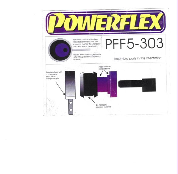

    Entäs kolmiotukivarsien puslat, autoon vaihdettu Powerflexin epäkeskot. Mihin asentoon ootte laittaneet, paperien mukaisiin suosituksiin?
Name:	powerflex epäkeskiö 001.jpg

    Tuolla takapään puslalla saa säädettyä vain casterkulmia, jolla ei ole mitään tekemistä sisäkanttien kulumiseen. Tuolta löytyy ohjeet kuinka saat camberit kuntoon ja koskee ihan yhtä hyvin Konin pumppuja kuin vakioitakin: http://www.btcf.fi/forum/showthread....6+alustakulmat

              Ongelma tässä on se että etupään cambereita ei pysty säätämään ilman säätöosien ja/tai säätömahdollisuuksien työstämistä. Eli tässä kohdin pelkkä mittaus ja säätötyö ei tuota toivottua lopputulosta kuin korkeintaan takapään osalta. Se renkaan sisäkantin kuluminen on tämän yhtälön pienin murhe samalla kun ajo-ominaisuudet ovat rajusti ja ennakoimattomasti yliohjaavat, samalla kun ajomukavuus on jotain huonon ja hirvittävän väliltä. Erityisesti Suomen talvessa tällainen alusta on ihan aikuisten oikeasti tappava yhdistelmä(takapään camberit kohdallaan ja etupää rajusti negatiivinen). Homma on korjattavissa kahdella 4€:n pultilla, joten mm. tuo renkaiden kanssa "kikkailu" tuntuu lievästi sanottuna typerältä.

                kiitos camber kulmat ok.
                mutta vielä olis entäs kolmiotukivarsien puslat, autoon vaihdettu Powerflexin epäkeskot. Mihin asentoon ootte laittaneet, paperien mukaisiin suosituksiin?
