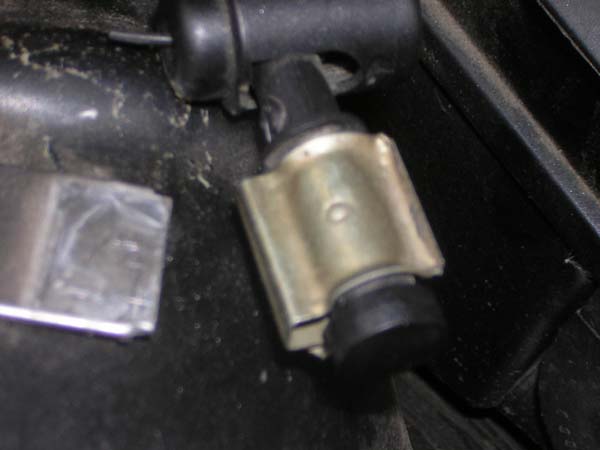

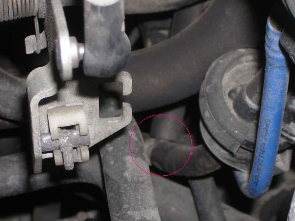

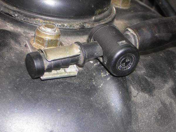

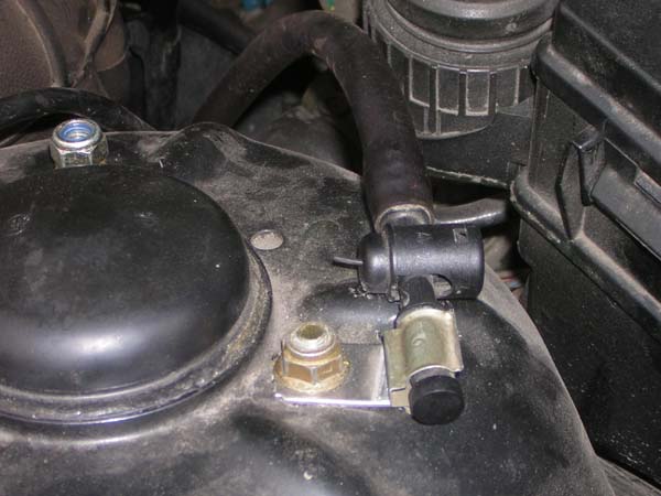

    Pitäsi löytää tälle letkulle oikea paikka. Auto on e36 325i vm. 92. Nyt letku on kiinnitettynä kuskinpuolen tolppaan. Letku on haaroitettu yhdessä kuvassa näkyvällä tavalla:
  • markok
    • 3020
    Se on juuri oikealla paikalla. Tästä oli joskus kauan sitten juttua mikä letku tuo on, mutta en ainakaan muista, että olisi selvinnyt. Jos joku tietää niin kertokoon.

            Liittyy aktiivihiilisuodattimeen se letku ja venttiili jollen väärin muista.
