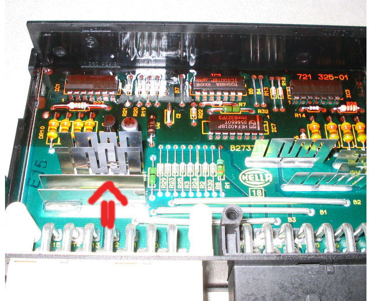

      Noniin,rupesin tarkastelemaan taas tilannetta ja syyllinen löytyi
      Auton entinenomistaja oli laiskana lisänny vaan isompaa sulaketta,kun entinen oli palanu!!!Rek.kilvenvalolle on 10A.sulake vakiona ja ostohetkellä oli 25A.sulake.Vaihdoin siihen kympin -->ei palanut, edelleen jännite ~1,8v!
      Sitten vaan piuhoja seuraamaan ratin alle,josta löytyi LKM-boxi.Kuvasta selviää,että lätkä on ilmeisesti käynyt joskus vähän lämpimänä!
      ...Tuuria on ollu ettei koko lintta ole palanu!
