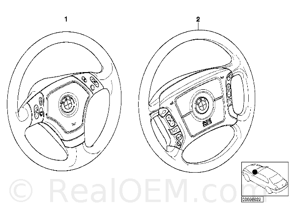

    Kyse siis ratista no. 1 kuvassa.
    Onko tuo ratti fyysisiltä mitoiltaan identtinen E36 vastaavan kanssa, jossa noita nappeja ei ole?
    Jos vielä tarkempaa tietoa olisi, niin onko ratin puolat saman paksuiset?

    Riippuu minkä vuotisesta ratista on kyse. Noita kun on eri halkaisijalla E36, E38, E39 ja E46 korisissa.

      No niinpä tietenkin. No muotoillaan lisää kysymystä: Onko jonkun vuosimallin E46 ratin puolat samankokoiset, kuin vastaavan '95 E36 ratin puolat?
      Vai tarkoititko, että vain ratin ulkokehän kokoja on erilaisia? Sillä ei ole tässä merkitystä.
      EDIT: Kysytään nyt sitten vielä, että Käykö tuollainen E46:n ratti sellaisenaan E36:een?

        Onko nyt kyse ratista, bagistä vai molemmista?
          Homman nimi on siis joko ympätä noi nappipalikat E46:n ratista E36 vastaavaan, tai sitten heittää koko E46:n ratti E36:een jos sopii. Nappien toiminnalla ei mitään väliä.
          Tällä hetkellä autossa siis E36:n oma ratti bagilla:

            Ratti on eri, mutta nuo napit kyllä käsittääkseni sopii e46:sa e36:n rattiin?

              Onnistunee jos löytää sellaisen yksivaiheisella bägillä varustetun ratin nappuloilla. Mielestäni bägien koot on samat eli nekin sopisi ristiin. Noi nappipalikat ei sovi rattiin joihin niitä ei ole tarkoitettu. Eli ne on muotoilultaan eri. Mutta se 98-99 vuotisten E46 koristen ratti käy nappuloineen myös E36:een.

                Ja bägin kanssa? Vai pitääkö niitä alkaa swappailemaan?
