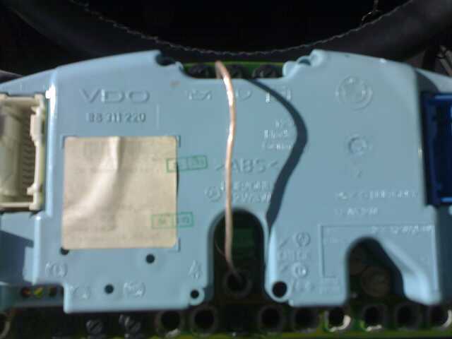

    Elikkäs muutama ongelma ilmennyt autossa.
    Katsastuksessa sanoivat että airbagin valo ei pala.
    Irroitin äskettäin mittariston ja eihän siinä bagin merkkivalon ollut edes lamppua.
    Ihme hyppylanka (maadoitus) tuli yhdestä lampun paikasta ulos ja oli maadoitettu toisen lampun kantaan. Jees kaiken näkösiä virityksiä löytyy kun alkaa etsiä...:think

    Mittaristossa ihmevika, nollaa aika ajoin viisarit alas ja palaa normaaliksi pian.
    Epäilen sitä hyppy maadoitusta... Vai mistä lähden etenemään?

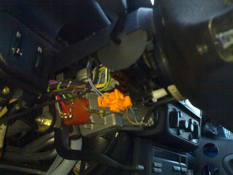

      bägistä vielä
      Originally posted by Janne.L View Post
      Sen ratin kehyksen saat irti, kun avaat torx ruuvit ratin takapuolelta.
      Ratin takakuoret käytin auki tollasta tuli vastaan... (kuva)
      Vielä pitäisi se "töötti" kuori saada auki. Että sais selvyyden bägin olemassa olosta.
      Ei siellä ratin takana torxeja näkynyt reikiä kylläkin n.6kpl.
      Eli repimällä vai onko siellä tosiaan ne ruuvit?
      -JaMi-

        Olethan ottanut HETI ensimmäiseksi akun johdot irti
        Jos et, niin on hyvä mahdollisuus saada bägi silmille
        Ratin takana on todellakin 2 kpl torx ruuveja. Ne irroittamalla saat bägi osan irroittua.
        Kyllä sulla jotain patenttia on menty tekemään, ellei bägivalo pala ollenkaan?
        Pitäisi syttyä virrat päällä ja sammua koneen käynnistyttyä.
        Yleensä bägivikaisissa valo jää palamaan koneen käydessä.

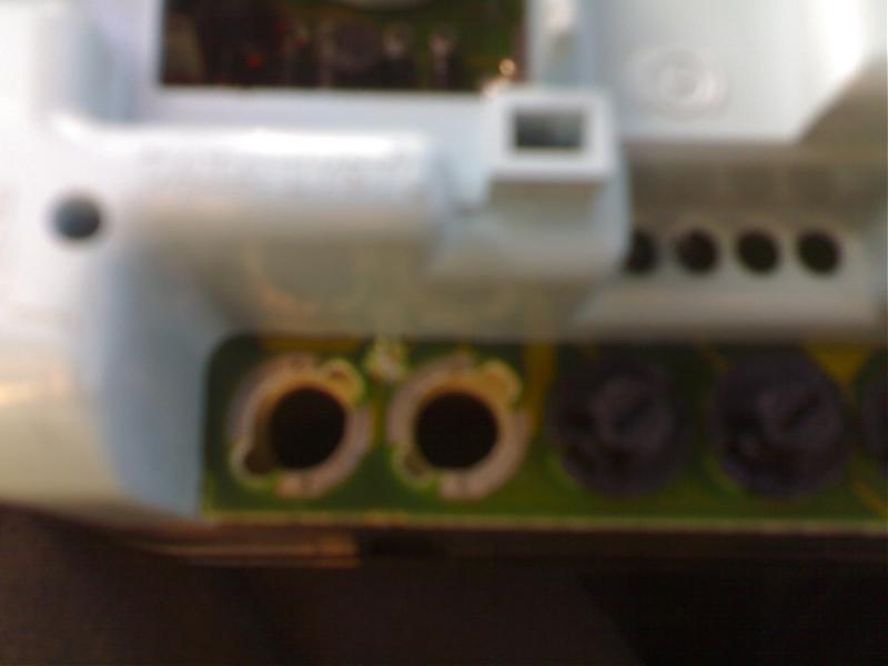

                Avasin vielä kerran mittariston, folio poikki lampun kohdalla.
                Toivotaan että vika siinä. (kuva kehno kiitos nokia n70)
                Tarvitsee vielä se bägi tarkastaa...

                        Yhdessä 325:ssä oli irrotettu kanssa koko bägivalon poltin ja tungettu reikä täyteen paperia?! Uudella polttimolla valo paloi koko ajan ja vaati nollauksen toimiakseen. Eli ei kannata purkaa puolta autoa vaan laita ensin pelkkä uusi poltin.
                        • jami577
                          • 24
                          Jep!
                          Mittaristossa oli folio raavittu poikki, kolvattiin lanka väliin. Lamppu paikalle.
                          Airbag valo toimii .
                          Mutta mutta jää vilkkumaan, jonka jälkeen jää palamaan...

                              Toimii taas normaalisti, oli se "hyppy" lanka väärässä paikassa, + - oli kait vaihtanut paikkaa.
                              Mutta silti pätkii se mittari, nollaa tosiaan koko mittaristoa.
