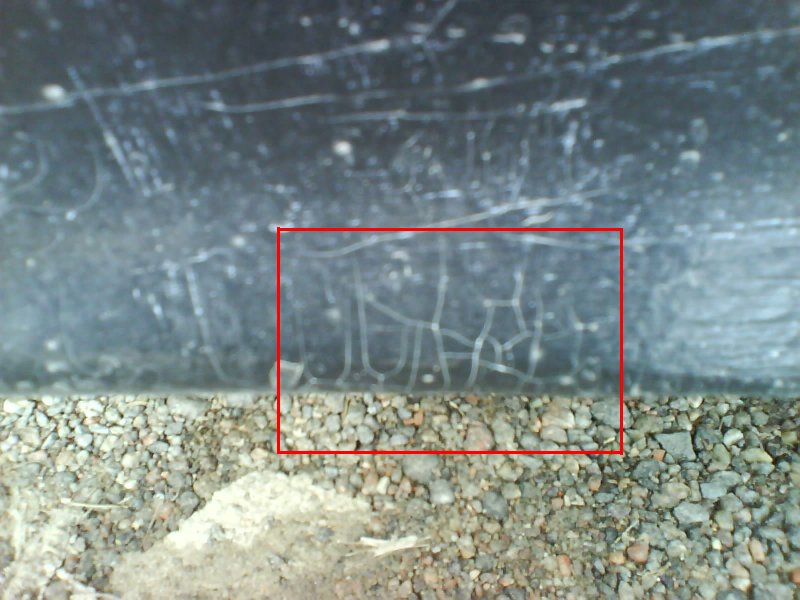

    Eli hantin puoleisessa etulokarissa olevan helmanpätkän maalipinta on halkeillut, maali tuntuisi olevan kovin kiinni, mut varsinkin auringonpaisteessa sattuu rumasti omaan silmään noi halkeamat.
    Laitoin kuvan mukaan esimerkiksi, vähän huono kuva mutta antanee idean siitä mistä on kysymys. Kysymys kuuluu: Onko mahdollista kotikonstein korjata vai kiikuttaako suosiolla maalarille?

    maalarille.

      onko siinä kiveniskusuoja maalin alla? ainaki kuvasta näyttää.
      en kyllä ite maksais maalarille tuosta entiset maalit pois ja uutta tilalle. vaikka koko helmat samantien.
      ei tartte kummosta pintaa jos kiveniskun laittaa alle jos on ennekin ollu

        Kiveniskumassahan siinä tuntuis alla olevan. Mitenkä toi sitten, ihanko puhtaaksi kaikesta mahdollisesta ja sitten kiveniskusuojaa ja maalia?
