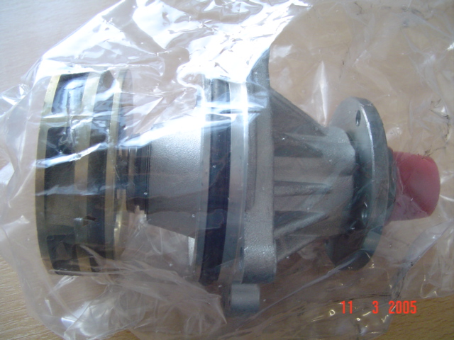

                  Nostetaas vanhaa juttua esille sen verran, että KL-varaosista sain tänään saksalaisen metallisiipisen (kuva) pumpun 328:iin (sama kuin M50 motissa). Hinta oli clubin alennuksen jälkeen 44,15€.
                  Onhan se tyhmää vaihtaa ehjää osaa, mutta...
