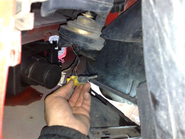

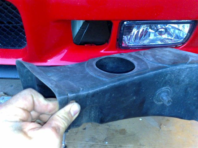

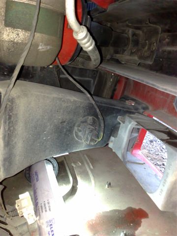

    Vaihdoin "pimp" sumarit, huomasin että molemmissa jarru-ilma-jäähdytys-putkissa oli pari hassua anturia. Ihan vaan kiinnostaa mitä ne on? +että kuskinpuoleisesta putkesta lähtee ylöspäin haara jonnekkin? ei näe mihin se päätyy.

    OBCn ulkolämpömittari?

      Joo, tuo keltanen tappi näyttäis siltä... aika outo ja "viimainen" paikka sille :think
      Tuo toinen anturi on sellanen tasanen "lätty", ei näy kuvassa. Mihinköhän toi yks putki menee? (lähtee siitä pyöreästä reiästä)
          Se ensimmäisen kuvan anturi on samanlainen kun mun E34m5 obc.n ulkolämpötila-anturi, sen kuuluukin olla "wiimassa" ettei koneen lämpö hämää siitä. Se iso reikä vois olla laturille menevän jäähdytysilmaputken liitospaikka, ainakin mulla lähtee laturista sinnepäin paksu putki. Jotenkin ehkä noin sulla : http://www.realoem.com/bmw/showparts...47&hg=12&fg=23

            Vänkärinpuolella on pissapojan suuttimien lämpötila-anturi.
