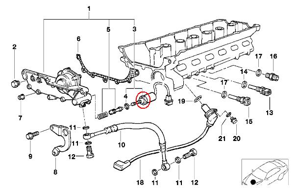

    En kyl vanos koneisesta oo koskaan tota irrottanu vaan ton kuvan osa nro: 18
    http://www.realoem.com/bmw/showparts...82&hg=11&fg=15
    Ja en kyl keksi mitään syytä miks pitäs vanokseen koskea????, kuitenki ihan siinä vaan pinnalla yhdellä kuusiokoloruuvilla kiinni.

      pitää irroittaa vanoksen solenoidi. sen jälkeen sen sopii irroittamaan. ja tosiaan on kannessa kiinni kuusiokololla ihan koneen ulkopuolella.

        Juu se vanoksen solenoidi pitää irrottaa kun tuo tunnistin on ilkeästi siellä takana ettei oikeen pääse käsiksi.
        Tuleeko solenoidin irroittamisessa jotain varoa eritysesti, esim lentelevät jouset ym muut tilpehöörit ?

          ei sieltä jousia yms. lentele. senkun kierrättelet rauhassa pois. normi solnoidi se on. öljyä saattaa vain jonkinverran tieltä tipahtaa

              Nyt on nokka-akselin asentotunnistin saatu vaihdettua ja siinähän se vika oli. Nyt auto käy ja kukkuu niinkuin ennenkin.

                Lähteekö Vanoksen solenoidi irti (pois asentotunnistimen edestä) vaan tuosta solenoidin 'mutterista' kiertämällä?
                Ilmeisesti öljynsyöttöä/banjopulttia ei tarvitse avata eikä merkitä solenoisin asentoa mitenkään?
                Muistaako joku lonkalta minkä kokoinen avain tuohon solenoidiin käy...
