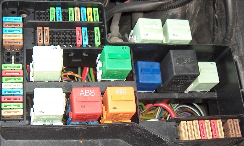

    Auto ei siis enää käynnisty, oireet: starttaa ja joko moottorikin pyörähtää, vaan tosi huonossa käynnissä (kierrokset noin 500) saattaa pysyä kaksi sekuntia. Jos on näin kahdeksi sekunniksi käynnistynyt, niin seuraavat käynnistysyritykset eivät edes pyöritä moottoria, vain starttimoottori pyörii. Takapenkin alta avasin apukuskin puoleisen luukun ja kuuntelin, että bensapumppu surisee, kun pistää virrat, ja aina silloin tällöin muutenkin.
    Täällä on relettä ja bensapumppuvikaa arvailtu vastaavissa ongelmissa,
    mutta siitä herää taas lisäkysymyksiä:
    En taida löydä oikeaa relettä, kun on niin kovin erinäköisiä releitä muilla.. (kts kuva sulakeboxista). Ne jotka ovat keskenään samanlaisia releitä, niitä olen keskenään vaihtanut, ei mitään eroa mihinkään.

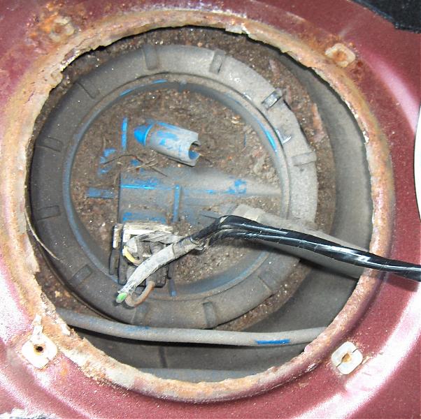

    Bensapumppuun menee vain yksi bensaletku, kun kaikissa kuvissa ja ohjeissa niitä menee kaksi (kts kuva). Onko jossain jotain lisää bensasysteemiin liittyvää?

    Pitäisi kyllä tulla toinenkin letku, paluukierron letku. Bensansaannin ongelmalta tuo kuulostaa, jollei sinulla ole ajonestosysteemiä autossasi?
      Niin minäkin luulin, se menee jotain toista kautta takaisin sitten? Tuota toista vastaavaa
      luukkua en ole saanut auki, kun on ruuvit vielä crc:n vaikutuksen alla.

        Eikös tuo vihreä ja sitten sen "rinnalla" oleva valkoinen liity bensansyöttöön:think
