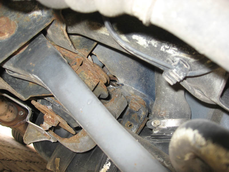

            Originally posted by ropo View Post
            Eli rälläkällä leikkaa takapenkin alle sellaisen luukun?
            Kannattaako tehdä näin vai irroittaa taka akseli?
            Itse hitsailin yläkautta.
            näkymä oli tälläinen:
            -325i sedan -92 Mauritius blau
            -Volvo S80
            • Silvio
              • Feb 2007
              • 293
              Onko kellään kokemusta pidemmän päälle että kestääkö tuo jos hitsaa pelkästään yläkautta ILMAN että pudottaa taka-akselia ja hitsaa myös alta?
                Samallalailla on revennyt minullakin...

                  sama homma....
                  hitsatkaa kunnolla ALAPUOLELTA ja MYÖS sisältä penkkien alta! itellä oli revennyt ja hitsattiin molemmin puolin kunnolla!! kyllä kestää varmasti vaikka ralliajon rasitukset ku kunnolla tekee... laitan kuvia lähi aikona jos ehdin

                    Itse tuohon ylempään kysymykseeni vastaten: samoilla linjoilla kuin muut eli ei kestä vain toiseltapuolelta hitsattuna. Ainakaan jos on revennyt kuten noissa Studen kuvissa.
                    Käsittääkseni näihin no monet laittaneet myös jonkinsortin vahvikelätkiä jollain luulisi kestävän vielä paremmin. Sellaiset vahvikkeethan on ilmeisesti olleet M3 mallissa jo tehtaalta, jolloin niitä saattaisi saada vaikka vielä ostettua osanumerolla erikseen mikäli ei huvita ite taiteilla pellistä. Myös muualla olen niitä nähnyt myynnissä (netissä).
