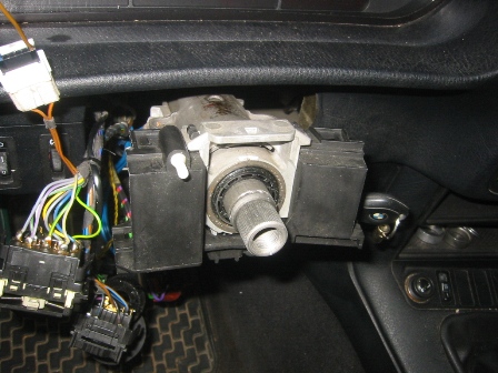

    e36 virtalukon irrotus
    ..eli ongelmana on tietämättömyys siitä, miten virtalukkomollukka lähtee irti akselin päästä. kaikki irtonainen on purettu, mutta istuu kiinni, kun tauti..
    en löytänyt mitään ruuvia, millä se virtalukkomokkula olis kiinni, onko se vain
    työkalujen pienuutta vai onko joku systeemi, mikä täytyis tietää..
    jos joku tietää tai osaa neuvoa, niin otan infon mielelläni vastaan..

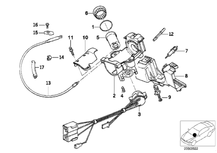

      ..juu kiitos.. virtalukon patruunaa en saanut vaihdettua joten hommasin
      koko pötikän uusiks. searchia olen käyttänyt ja lukenut noita ongelmakuvauksia. mutta koska en saanut lukkopatruunaa vaihdettua,
      hommasin koko mötikän..
      ja asia selkis.. tuossa realoem:män kuvassa tuo nro 11 on ne pultit,
      ovat vaan kupukantasia eikä niitä oikein tahdo pääse vääntään millään..
      dremelillä hoidin asian..
      pistän tänne jossain vaiheessa kuvia, kun saan tuon auton eka
      starttaan. vois olla monelle avuksi jos tulee samoja asioita eteen.
      uus lukkomurikka ei vaan tykkää vanhan lukon ajonestorinkulasta..
      mutta ehkäpä sekin tässä vielä selviää.. kokeilaan toista vaihteeks..

        ootko naputellut ne murtopultit auki molemmilta puolilta siitä päältä? lähtee terävän meisselin ja vasaran kans irti kun vaan jaksaa paukutella sen jälkeen pitäis kyllä purkautua itestään.
