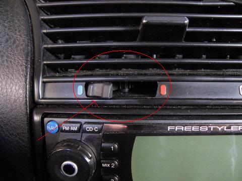

    E36 raitisilma säätö rulla rikki
    Tuo kyseinen osa meni jäykäksi ja sitten naks ja meni rempulaksi ja ei toimi
    Onko kukaan purkanut tuota häkkyrää/sattunut samanlaista ongelmaa.
    Tietäisi mikä osa sielt on paskana vai joutuuko ostaa koko tuon härvelin.

    Oiskohan tästä mitään apuja:

      Onkos arvonherroilla tietoa onko tuo raitisilma/lämminilma säätörulla aina vaijerilla toimiva?Itellä lähtee siitä ainoastaa (e36 325i) sähköjohto eikä mitään vaijeria.Ongelmana onkin, että keskisuulakkeesta ja reunasuulakkeista tulee ainoastaan kylmääilmaa vaikka lämmöt olisi täysillä.tuulilasille ja jaloille kyllä tulee tulikuumaailmaa.

        Itellä teki kanssa joskus täysin vastaavaa, ja heiluttelemalla alkoi pelaamaan

          Eli kuuluuko siitä rullasta lähtee vaijeri vai onko sähköllä toimiva??

            Tuota systeemiä on myös sähkösäätöisenä.

              Lähtisin väittämään ettei kuulukkaan tulla raitisilma kanavista lämmintä ilmaa. Ei mullakaan tule.

                Kyllä niistä kuuluu tulla, sitä varten tuossa on tuo säädin... Karvalakkimalleissa(ei ilmastointia) ei ole sitä säädintä erikseen, enkä tiedä mitä niiden suulakkeet puhaltaa

                  Ai joo. Oli kyse ilmastoinnillisesta. Enpä huomannu. No mut jos ei oo ilmastointia niin ei pidä tulla, kun sitäkin on joku joskus ihmetellyt.

                    Vaijeri siel pitäisi olla. mulla tulee kyllä myös lämmintä (328) liekkö sen takia kun on tuo ilmastointi

                      Löytyy myös ilmastointi ja siksi ihmettelenki lämpimänilman puutetta.Eli onko niin,että rullasta lähtee sähköisesti ohjaus vesiventtiilille sekä vaijerilla jonkin ilmaläpän asentoon??Jos vaijeri pitäis olla, niin kummalle puolen sen kuuluis mennä (kuskin vai hanttarin), nyt sielä ei ole vaijeria ollenkaan..Liekö joku tarvinnu aikanaan polkupyörään...
                      Kiitos sille joka osaa kertoa!
