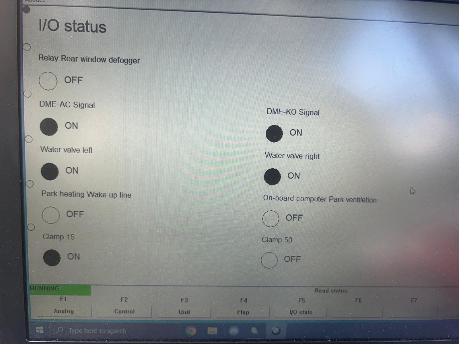

    Vika todennäköisesti korjattu, kdfi kierrosluku signaali on heikko ja ei riittänyt ihkalle asti.
    Nyt vedetty eculta mittaristoon ja mittaristosta ihkalle kierrosluku tieto ja dme-ko signaali löytyy vihdoin.
    Järjestelmä vaan oli vuotanut tyhjäksi joten kokeilu jää myöhemmäksi
