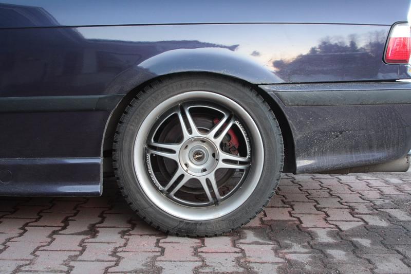

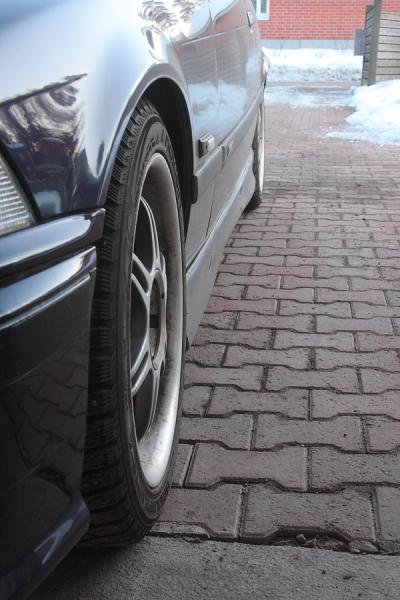

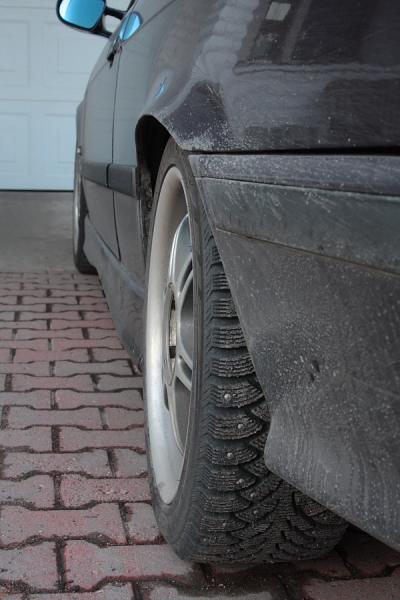

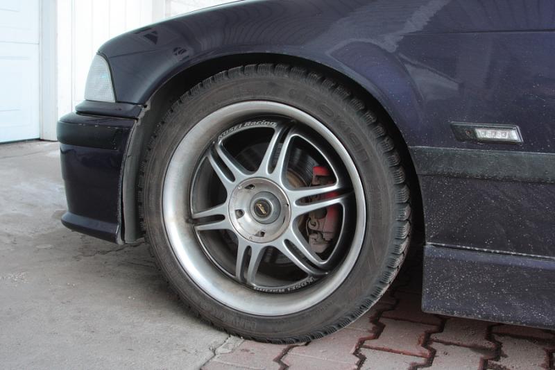

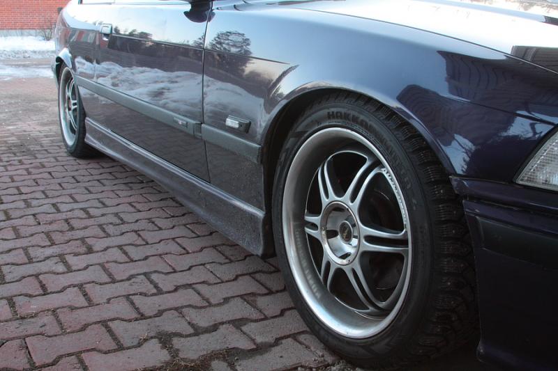

    Kesä tulee kohisten ja nyt olisi aika katsella vanteita tuon kikottimen alle.
    Talvivanteina on tuollaiset Kosei Senega 17" ja renkaina 225/45R17 Hakkapeliitat. Iskarit ovat M-sport, mutta jouset ovat jotkin ap/weitec madallusjouset.
    Madallus on edellisen omistajan toimesta asentama eikä siitä ole muuta tietoa, kuin tuo rekisteriotteessa mainittu kaaresta napaan mitat.
    Kaiken lisäksi taka kaaria on pokkailtu jonkun verran ja nyt taka vanne näyttää aika säälittävältä tuolla kotelonsa uumenissa.
    Nyt pitäisi vähän hakea uusia tuulia ja faktaa tuohon kesärenkaisiin ja -vanteisiin. Auto on ihan käyttöauto, eli mitään älytöntä ratkaisua ei olla hakemassa.
    Vanteiksi tulisi 17" varmasti, mutta jos 18" ei tuota ongelmia niin ainahan se muutos olisi oikeaan suuntaan.
    Itse olen niin osaamaton vielä näissä rengas jutuissa(kuten muussakin) niin on ehkä parempi kysyä osaavien mielipidettä.
    Faktaa:
    Talvivanteet Kosei Senega 17x7 (et:tä ei vanteessa ollut, mutta veikkaisin jotain 38?)
    Madallus edessä: 345mm
    Madallus takana: 310mm
    Rekisteriotteessa mainitaan vielä, että ohjausvaihde on varustettu kääntökulmien rajoittimella. Ilmeisesti aika monessakin e36:ssa.

    Toi takakaari on kyllä vähä enemmän kun vähän pokattu

            Tuonne takakaareenhaan mahtuu vaikka mitä Esim. 9,5x17" sopivalla et:llä (jotain n. 30) ei liene ongelma noin reilulla levityksellä. 9x17" ainakin mahtunee heittämällä.
              menee vaikka 9,5" ET13.... aika tappiin on nimittäin mankeloitu

                  Aika hyvin hilpeyttä näyttää tuottavan nuo levitykset.
                  Itsekkin niitä katselin ostaessa, mutta olisin luultavasti loppuenlopuksi itsekkin niitä jonkun verran mankeloinut.
                  17" vanteille on tullut mukavan kuuloisia ehdotuksia, eli ei ongelmaa niitten suhteen. Nälkähän kasvaa syödessa niin mites 18" vanteet saisi pyörimään?
                  Jos 225/45R17 renkaan muuttaa 225/40R18 kokoon niin kehä jne. mitat eivät taida paljoa muuttua? Ja nämähän taitavat olla aika sopivia renkaskokoja e36:seen.
                  Onko asiassa muuta huomioitavaa, jos esim. leveyttä ottaisi vanteelle sen 8".
