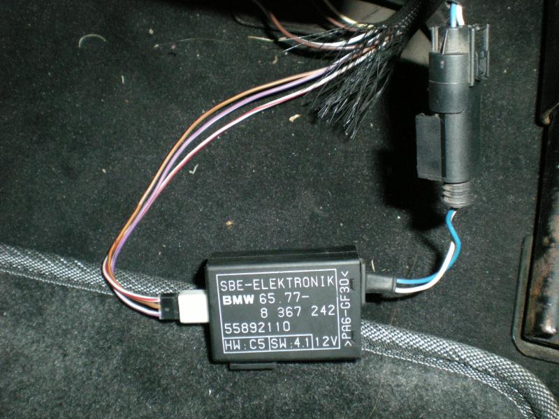

    onko tuo maton vaihto helppo homma.. mietin vain pitääkö sen verhoilun purkaa istuinosasta ja sitte vaihtaa matto ja koota takaisin verhoilu jne ? tässä topikissa edetään seuravaasti että kokeilu toisella varmasti ehjällä boxilla että saisi bägi valon palamaan ja sitte aletaan uusimaan/korjaamaan nuo matot ja sen kehän spiraali hässäkän tutkiminen..
    Matto vaihtuu nostamalla istuinosaa penkin rungosta ylöspäin. Oliskohan ollut jollain muovisilla painettavilla kiinnittimillä? Itse tein sen penkki irrallaan, mutta saattaahan se onnistua paikallaankin?

      problem solved.. apukuskin anturi matto hajalla.. valo ei palanu siksi koska oli vielä sähköteippiä siinä mittariston bägi kuvan takanaki eli ei näkynyt lävitse.. Tuon ledin takia juuri.

          nostellaas tätä taas... Eilen otin vasta tuon tunnistinmaton käteen ja mittailin sitä niin näyttäis olevan kunnossa... N. 30-80 kohmia näyttää vastukseksi ja vastusarvo muuttuu täysin lineaarisesti sen mukaan mitä enemmän mattoa painaa/"keventää".
          Liittimet kaikki näytti olevan kunnossa joten vika vissiin nyt siinä johtojen välissä olevassa mustassa palikassa. voiko se aiheuttaa tuon vian?
          Eli kun vikakoodit nollattiin ei palanut bägin valo mutta heti kun joku istui apparin paikalle valo syttyi samantien ja nollaamalla vikakoodit saa valon palamasta.
          Tuo tunnistin matto nyt ainakin tuntuis olevan ehjä tosiaan ettei se ainakaan poikki mistää ole.

            Itse silloin 2005 tunnistematon asensin siihen apparin sporttipenkkiin, eikä siellä mitään patentteja ole. Toimi mulla pari vuotta ihan ok. Ellei sitte seuraava seppä ole tehnyt jotain viritelmiä?

              Ei siellä mitää patenttia olekaan vaan kun sinne penkin allehan tulee kolme johtoa jotka menevän tähän palikkaan ja siitä lähtee sitten taas kaksi johtoa sille tunnistin matolle.

                    Istuinmatto oli omassa hajalla lopulta... Mittaamalla vanhakin matto oli ehjä, mutta siinä vanhassa matossa oli jossakin pieni katkos joka välilä sitten katkaisi matosta yhteyden.
