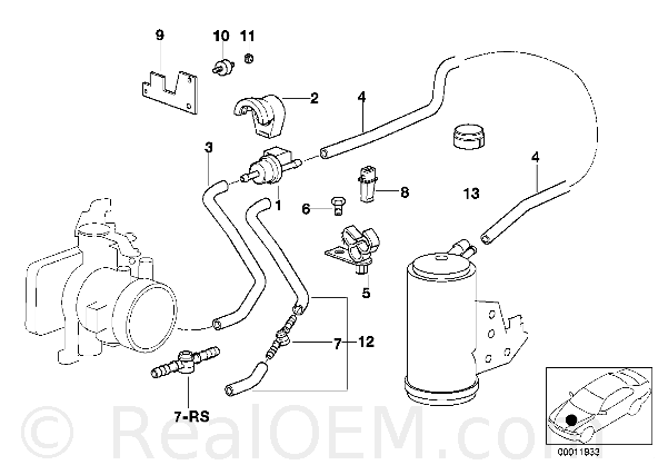

    mullakin samaa ongelmaa s50 kanssa,mut ei nuin pahaa,entinen omistaja porannu reiän tankin korkkiin jo..
    • O-Peksi
      • Sep 2007
      • 2775
      Tuossa kuvassa osa nro.1, M50B25 tankin huohotusventtiili. Ilmamäärämittarin alapuolella iskaritornin kupeessa.

            Jep eli huohotusventtiili löytyi ja kokeilin sitä paineilmalla puhdistella hieman...
            Ainakin siellä sisällä oleva kalvo tai joku liikkui kun paineilmalla kokeili puhallella.
            Voiskos sitä jotenki testata paremmin, että toimiiko se kunnolla?
            Tuli mieleen täs samalla, että vois vaihtaa ton polttoainesuodattimen kans, eikös se ole siinä huohotusventiilin vieressä olevassa säiliön tapaisessa osassa sisällä?

            • jr66
              • 16752
              • Asikkala
              Ei vaan tuollainen osa #1 http://bmwfans.info/parts/catalog/E3...supply_filter/ lienee jarrutehostajan alapuolella...
