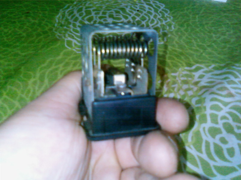

      Sattu aika sopivasti silmään tämä threadi, vaihdoin nimittäin tänään e36 325 -91 (ei ilmastointia) tuon esivastuksen ja vaikka jopa benteyn huolto-oppaassa sanottiin että löytyy kuskin jaloista niin mulla se löyty apukuskin jaloista keskikonsolin puolelta.
      Kun hanskalokeron purkaa niin sen alta löytyy. Siitä näkyy vaan liitin missä on 4 piuhaa mutta vetämällä siitä saa koko systeemin mukaan.

        Jep, tuo vastusosa on lämppärikotelon sisällä kylmän- eli tuloilman puolella, siis ennen kennoa ja tosiaan kartturin/pelkääjän puolelta löytyy.

          Saattas olla että tuo bentleyn opas on alunperin jostain maasta missä on vasemman puoleinen liikenne:think
          Oikealta ohjaus autossa niin onhan se sillon kuskin jalkatilassa....
          Ja tämä vaan mutua, en ole itelle kyseistä palikkaa vaihtanu enkä tiedä mistä omassa löytyy.
