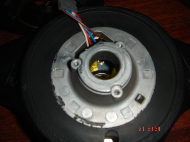

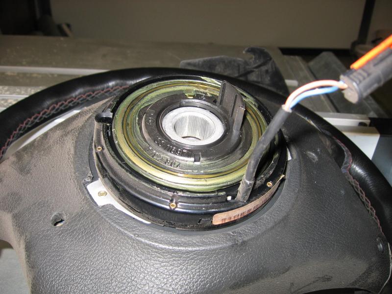

    Moro,
    onko kellään tietoa siitä,että onko e36 salmiakkirattiin saatavilla slipringiä 1 liittimellä? Autoni on 6/95 328ia touring ja siinä on alunperin sliparissa vain 1 liitin bägille ja töötin kontaktit ovat ns. hiilikontaktilla. Monissa uudemmissa on slipari siis 2 liittimellä ja niitä näkyis olevan myynnissä pilvin pimein mutta tuota 1 liittimellä on harvassa, muutama on tullut vastaan mutta ratin kiinnityskohta on erilainen. Ekassa kuvassa on ratti mihin slipari pitäis tulla kiinni, ratti on -96 vuosimallin m3:sta ja toisessa kuvassa on sellainen slipari jota siis haeskelen, toisen kuvan ratti on myös 95 vuosimallin m3 ja slipari on siis muuten käypä mutta tuo kiinnitys on 3 mutterilla bagin alla kun taas tuossa 2 liittimellä olevassa kiinnitys on ratin takaa 3 torxilla,eli saako tuota 1 liittimellä olevaa sliparia sellaisena jonka saa kiinnitettyä ratin takaa 3 torxilla vai onko niitä tehty vain tuolla mutterikiinityksellä? melkonen sekametelisoppa mutta olisko kellään tietoa,auttakkee:(.....

      Moro,
      on niitä niinku tossa alemmassa kuvassa näet, siinä on nimenomaan juuri yhdellä liittimellä oleva ja se -95 M3:sta, ongelmana vain tuo keskikohdan sopivuus/kiinnitys....

          Originally posted by kmn View Post
          en ymmärrä ongelmaa, miksi haet toisenlaista slipringiä? siis sulla on tuossa kaksi rattia, joissa on slipring ja molemmat saa e36:een kiinni? Minkä ihmeen vuoksi haluat toiseen rattiin slipringin joka ei siihen käy?
          mulla ei ole omaan autoon sopivaa slipringiä,eli ratissa oleva slipring on vääränlainen joka ei käy mulle, tarviin siis oikeanlaisen slipringin joka käy mun autoon,toisessa kuvassa oleva slipring ei käy tuohon rattiin tuon eriävän kiinnityksen takia,joko selkis...
