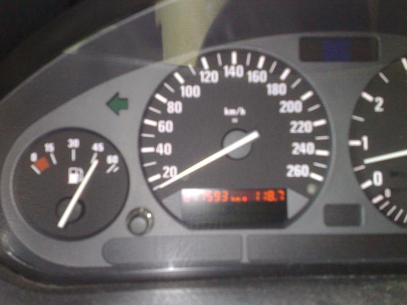

    Mikähän mahtaa olla tuo kuvassa oleva vilkkuvalo, joka loistaa "km" tekstin oikealla puolella. Rupes vilkkumaan pari päivää sitten kun nyt näitä pakkasia on piisannut. Ei auttanut vaikka vein talliin vuorokaudeksi lämpenemään.
    Toivottavasti näkyy.
    Ja mikähän siinä on että ko. autossa mittarit menee välillä ajaessa pimeeks mut mitään muuta ei tapahdu eli muuten toimii. Ja sit yhtäkkiä ne palaa takaisin. Haun perusteella on aikalailla tyyppivika, mut syytä ei oo tainnu vielä löytyä?!?!?!

    Eikös toi ole se täppä joka kertoo että mittaristoa on rukattu :think

      Taitaapa olla juuri se täppä mikä ilmoittaa että kilometreissä on jotain vikaa. oisko ettei mittariston ja muistin kilometrit täsmää keskenään.
      Et mittaristoa oo sattumalta vaihtanu? Et varmaankaan kun et sitä kirjottanu.

        Jos tuo valo syttyy yllättäen, niin yhteys valomoduulille on poikki.

          Mikä on valomoduuli???
          Mittaristoa ei oo käsitelty eikä vaihdettu. Tosin se sammuilee aika ajoin...???
