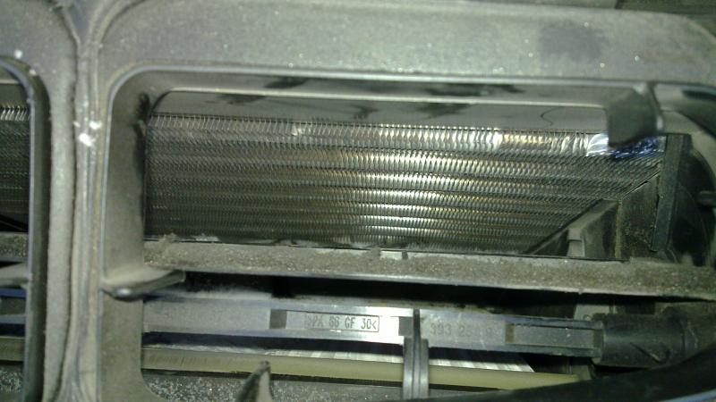

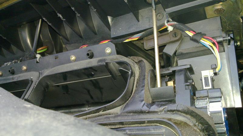

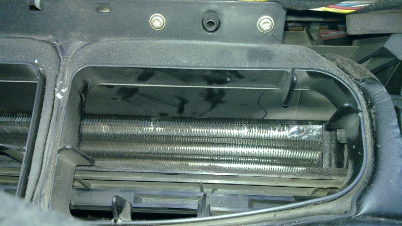

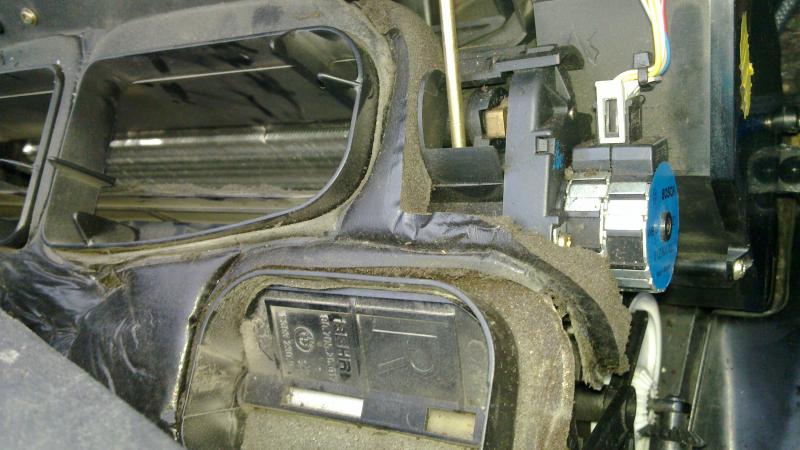

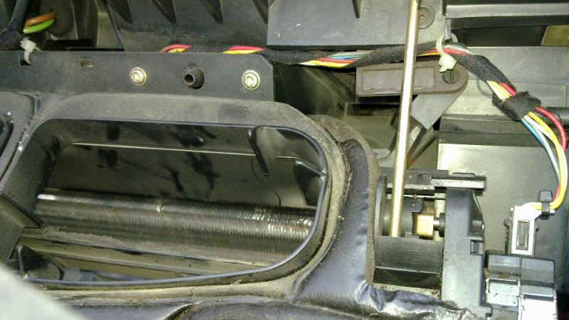

    Auto on e36 coupe -3/93 manuaali ilmastoinnilla. Ongelma on siis että puhaltaa lämmintä vain tuulilasille ja jaloille. Muualta tulee kylmää aina, oli ne vivut missä asennossa tahansa. Siis puhaltaa vaikka olisi pelkästään tuulilasille laitettu puhaltamaan. Tässä mallissa on lämmön säätö molemmille puolille, sekä keskisuuttimessa.
    Irroitin kojelaudan. Ylös sekä alas lähtevien kanavien läpät toimivat hyvin mutta eteenpäin puhaltavien ovat koko ajan auki. En tiedä onko sähköinen vai mekaaninen vika. Jonkin näköinen tanko läyttäisi läpille menevän ja sähköjohtoja/laitteita molemmin puolin läppiä. Kuva liitteenä.

      Olen säätänyt. Ei vaikutusta mihinkään. Sähköjohtoja siitä rullasta lähtee.
      Miten tuon kuvissa näkyvän läpän saa liikkumaan? Mikä sitä liikuttaa? Ei ymmärrä ei... Tuo tokassa kuvassa näkyvä tuulilasin läppä toimii hyvin.
