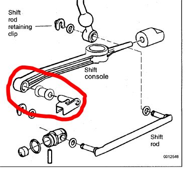

    Moro,
    Kertokaahan miten kyseinen osa lähtee vaihtelaatikon yläpuolelta irti (ympyröity kuvassa punaisella)?
    Olen tekemässä kytkinremppaa ja tämä olisi edessä kun seuraavan kerran auton alle hiiviskelen..
    Vai täytyykö kuvassa olevat osat irroittaa jotenki toisella tavalla?

    Just tänä aamuna tuon kyseisen osan irroitin. Sinne klipsun sisäreunaan
    laatikon keskellä on tunkettava pieni messeli (talttapää) ja sillä väännettävä
    se klipsun lukitus auki, sen jälkeen klipsun pää ylös ja vetää tapin pois. On aika
    inhottava paikka, mutta helpottuu kun lasket laatikon niin alas kun kone antaa
    myöden.

      käännät ton ympyrän oikeenpuoleisen osan pystyyn ja vedät pois. Siinä tapissa on niinku lukitus itsessään

        Siinä tapissa ei ole kyllä mitään lukitusta, vaan toi klipsu (peltiä) pitää
        tapin sen paikallaan.

          itsekin tuon hiljattain irrottaneena...siinä on melko olematon "klipsu" laatikon sisäreunan puolella sivulla apukuljettajan suuntaan, irrottaessa ei vaatine kampeamisia. Riittää kun vääntää ruuvimeisselillä ylhäältä laatikon pokkausta vasten tuon lukitusosan pystyyn
