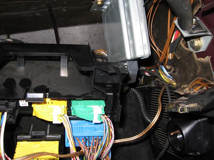

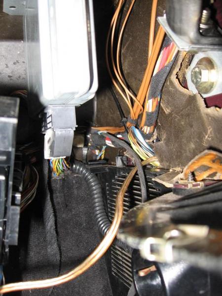

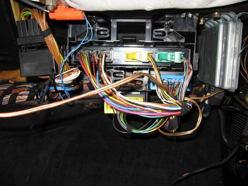

                lisää kuvia.. en löydä valkoista liitintä.
                onko se muuten normaalia, että kuskin ovessa kun manuaalisesti painaa sitä ovipahvin yläpuolella olevaa ovennuppia nii se bongahtaa ylös eikä tahdo pysyä alhaalla, paitsi silloin kun avaimella sen laittaa lukkoon.

                • julli75
                  • Jul 2008
                  • 302
                  • lpr
                  Originally posted by -E36- View Post
                  jooh eli kattelin vähän niin en löytäny sitä valkosta liitintä( googletin millanen sen pitäs olla ja en löytäny vastaavaa mun hansiksen alta). kolvasin konttiin menevät johdot. tässä on kuva hansikkaan alta, onko se sit tuo rautanen boxi siin oikeel vai ? en usko että on jälkiasennettu.
                  mitkä on keskuslukituksen johtojen värit muuten ? tuol on vähän sekavia vastauksia ku lueskelee..
                  [IMG]file:///C:/Documents%20and%20Settings/Administrator/Desktop/IMG_5201.jpg[/IMG]
                  tossa on keskuslukituksen boksi mikä siellä pitäis olla.

                  • -E36-
                    • Jun 2009
                    • 16
                    • espoo
                    kiitos kuvasta, mutta en löydä tota mistään tuolta hansiksen alta. onkohan mulla sittenki jälkiasennus :think ideoita mistä vois vielä kattoo ?

                    • -E36-
                      • Jun 2009
                      • 16
                      • espoo
                      kävin tossa hakemassa etuputken ja sattumoisin kundilla joka myi sen mulle löyty takapenkiltä vikakoodinlukija toimi k lukitus sillä aparaatilla ku paineli kiinni/auki. taitaa olla tuo mun kuvassa ylin musta boksi se joka ohjaa noita. siinä taitaa olla jotain häikkää... sellanen pitäs ostaa nyt sitten uus tähän aluks jos ei tutkiskelemalla mitään löydä.:think
