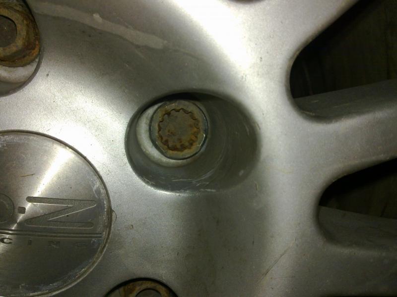

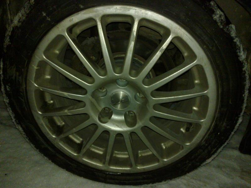

    Seuraava äärimmäisen akuutti (tarvitsisi saada talvipyörät pian alle) ongelma ilmeni tänään kun aloin vaihtamaan renkaita. Vaihto jäi yritykseksi kun huomasin etupyörissä olevan 4 tavallista pulttia ja yksi erikoinen, tähtimäinen pultti. Takapyörissä on 5 normaalia pulttia. Millä ihmeen avaimella tälläisen saa auki?? Kuvissa näkyy ko. pultti ja vanteet ovat kuvan oz racingit

    lukkopulttihan se siinä, hylsy pitäisi olla takakontin työkalulaatikossa. jos ei niin rengasliikkeistä kyselemään jos löytyy hylsyä siihen näitä "tähtikuvio" lukkopultteja on monia erimallisia pienillä eroilla, ja nämähän estää tai ainakin hidastaa vanteiden varastamista alta (tietoisku tietämättömille )

      Ihan perus lukkopulttihan tuo on.
      Auton työkaluboksissa on avain, jos on
      Rengasliikeet saa nuo kyllä auki jos ei iteltä löydy mitään just sopivankokosta hylsyä ym jonka tohon ympärille saa lyötyy kiinni.

        Näyttäis orkkis lukkopultilta, jos ei oo avainta ni mee marmorillla käymään. Huollossa on salkku missä on kaikki orkkishylsät noihin, saat sitte uuden jos vanha on hukassa.

          Ja kun lukkopultit on tuossa kunnossa kun ovat niin ostapa samalla reissulla lukkopulttien tilalle ihan normaalit ruuvit. Säästää päänsärkyä , nyt kun/jos ne lukkopultit vielä aukeaa pajoittamatta.

            äkkiä laskettuna pykälien määrä täsmäis oman lukkopulttisatsini "lukkomutteriin" omassa 13 "koloa"
            ja hylsyn numero näkyyki kuvassa
            (mitään vastuuta en ota jos ei olekkaan oikea, ja kantit menee paskaksi!

              Noi vanhanmalliset Bemun omat aukee myös kivasti kun lämää puolen tuuman jatkovarren jostain hylsysatsista sopivalla moskalla perille asti. Tullu useammat avattua tolla tyylillä työn puolesta....

                          niin katsoithan jo sen auton työkalulaatikon? tuskin löytyy rengasliikkeestä bmw:n avaimia. aja suosiolla sinne merkkiliikkeeseen, niin ei tarvi ihmetellä enempää.

                            Komppaan täysin!! Itsellä oli tuossa farkussa ihan samantapainen lukkopulttisarja,ja avainta ei tullut mukana.Kävinpä siinä rengasliikkeet lävite ja yrittikin vaikka millä konsteilla niissä saada auki,mutta kiinni pysyi. Lopulta Laakkoselle ja pikahuollossa kaveri saman tien auko pultit ja vielä ihan ilmatteeks! Kylläkin niitä harvoja,ellei ainut kerta kun olen hyvää palvelua tuolta saanut. Eli voin kokemuksesta sanoo että jätä netistä metästelyt ja rengasliikkeet sikseen ja mene merkkihuoltoon.
