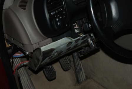

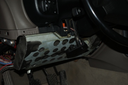

    Moikka
    Yritin äsken sitä ''mukavuusrelettä''(siis sitä sinistä) ottaa pois ,mutta avasin sen ratin alla olevan suojuksen ja eteen tuli sellainen metallinen levyNiin missäköhän se rele voisi sitten olla?Ainiin autoni on e36 325i ´92 sedan ja auto on joskus tuotu jenkeistä!Ikkunat ja kattoluukku toimii aina välillä.Eli luultavasti se on ongelma?Ainii ja se levy on noin 5 cm paksu!

            Joo siinä ois kuvia.Näyttäis siltä et toi ois kyllä ihan tehtaalta asti ollu Tai miks joku tollasen pistäis tohon!

              Polvisuoja, ilmeisesti jenkkimallin omituisuuksia.
              http://www.realoem.com/bmw/showparts...75&hg=51&fg=30

                Joo oli siitä apua.kiitos!Elikkä suoja irti joka on kiinni kolmella kymppin pultilla ja siellähän se rele oli.Vähän kolvausta siitä kohdasta mistä aina hajoa.Ikkunat ja kattoluukku jälleen toiminnassa!
