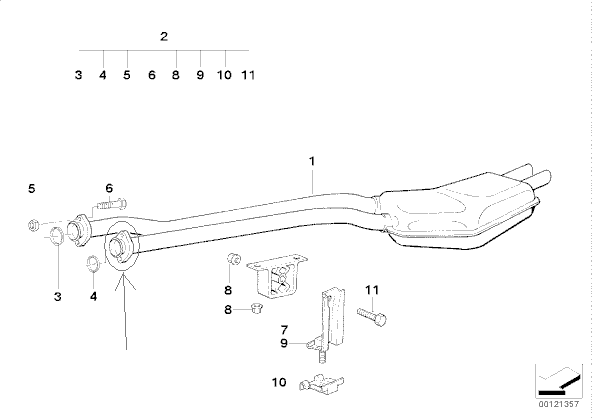

    E36 pakoputken liitos laippa murtui rikki
    Putki alkoi yhtäkkiä pitää rumaa pörinää ja kun kurkkasin auton alle, huomasin, että yksi pakoputken liitos laippa oli murtunut. Kuvassa ympyröity, jotta varmasti ymmärtää mitä yritän sanoa. Mitä tässä kohtaa voi tehdä? Miten putken liittimen voi korvata? Onko tuohon olemassa jotain "patenttiratkaisu" joka myös kestäisi?

    Itellä meni joskus molemmat liitokset ihan haperoksi, putki muuten oli kuitenkin hyvässä kunnossa niin ei kannattanut alkaa uusimaan koko putkea vaan rälläköin molempien liitosten päät pois silleen että jäi vain suorat putken päät ja yhdistin ne sitten vähän isommalla halkaisijalla olevalla putkella ja klemmarilla kiinni, näitä siis molempiin putkiin ja hyvä ja pitävä liitos tuli, ota sellaisella halkaisijalla se liitosputki että menee kohtuu niftisti paikoilleen,helpompi sitten tiivistää se pakoputki sementillä,ei muuten kovin montaa euroa maksa tämä remontti...

      Mikäli se on vain poikki, niin kasaa se uudestaan isolla putkiklemmarilla. Osta osat 3 ja 4 uudet, niin alkaa pitämään. Jää vielä alkuperäistyyppiseksi ja on halpa myös.

        Kiitos vastauksista. Putki on niin hyvässä kunnossa, että sitä ei mielellään lähtisi rälläköimään tässä kohtaa. Taidan lähteä metsästämään isompaa putkiklemmaria. Kiinnike on muuten hyvässä kunnossa. Olisinkohan vetänyt edellisellä kerralla liian tiukkaan ja kiinnike ei sitä jännitystä kestänyt.

          Omasta joskus halkesi se kiristin, mutta sai varovaisesti vielä kasaan.
          Silloin jo suunnittelin että olisi laittanut esim. pösön kiristimen:
          Näköjään löytyy myös tuollaisia tarvikemallisia:
          Kuvista näkee vähän huonosti mutta liitosperiaate on sama (tiivisterengas ja putkien päät levitetyt.)
          Noista luulisi saavan sovellettua jotain ilman rälläköintiä ja hitsaamista?

            Itellä kanssa sama homma korjauslistalla 320:sessä.. vaihdettiin muutama vuos sitten rosterinen catbackki,ja nyt on sitte vastapuolen laippa murtunut poikki,ku on niin ruosteinen.
            Tollanen Rikken ehdottama klemmari,missä keskellä "ura" ois varmaan paras korjaus keino,ei kai siinä normaali tasapintanen klemmari pidä? Putki varmaan hiukan kuitenkin elää yms.. Tietty vaan,sitten pitää noi vanhat laipat varmaan laikalla napata tuolta pois,ettei jää kolisemaan sinne putkeen. Löytyyköhän tuollaisia uraisia klemmareita ihan biltemasta/motonetista?

              Noita Rikken ehdottamia klemmareita näyttää löytyvän ainakin motonetistä. Laittaa hakuun Peudeot 406 pakoputken osia. Näyttää siltä että kokeilen tuota huomenna. Klemmareissa vain näytti olevan vaihtoehtoa 61-80mm. Mikähän on on oikein halkaisijaltaan? Ei tullut mitattua putkea kun auton alla makoilin. Vakio putki siis kyseessä.

                Levitys kuskin puolella 58 mm, toinen 59,5mm. Putki heti levityksen jälkeen kuski 48, toinen 51,5 mm. Mitattu 3 min. sitten.

                    Olin Motonetissä jo nuo kiinnikkeet kädessä kun soitti kaveri, jolla en muistanut olevan hitsauslaitetta kunnes tuli puheeksi. Käytin putkea irti ja kiinnike saatiin hitsattua kasaan. Ei tullut nätti mutta kiinni tuntuu pysyvän. katotaan kauanko kestää. Ei siis valitettavasti tullut raportoitavaa hyvästä vaihtoehtoisesta kiinnikkeestä.

                      Selvä homma. Omassa repsahtanu siitä laipan toisesta kiinnitysreiästä tuo,siihenki vois koittaa tarjota hiukan heftiä,jos sais sillä pitämään..
