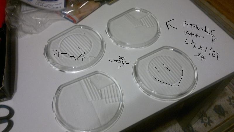

    Kävi aika nolosti ja olin asentamassa enkelin silmiä umpioihin niin unohdin miten päin linssit ovat D enkelin silmät toimii ja kaikki on vaan sitä vaille että tiedän miten päin linssit ovat.. netistä yritin kahtella mutta en löytäny tarkkaa kuvaa ja joissakin näytti olevan projektorivalot ja ihan erilaiset ku nuo. Nämä mitkä mulla on ZKW ja autona e36 323 m-sport. Ja nyt kun valoista kyse niin mitkä ihmeen nännit noissa joissakin e36 umpioissa on?

    Lyhyelle. Vähän heikko kuva, mutta pitäisi olla "avoin" kohta linssissä lyhyttä valoa varten. Pitkässä koko linssi täynnä noita viivoja

      Nyrkkisääntönä:
      Epäsymmetrinen rihloitus lasissa => lähivalo
      Symmetrinen rihloitus => kaukovalo

        Niin justiinsa joo eli tuossa toisessa ei oo ku pitkät pystysuuntaset rivat ja niinku näkyy niin poikittain osa ja tollanen pieni ero. ja toisessa taas kokonaan pystysuuntaan mutta keskellä erottuva "silmä"
          Niin eli siis tuo missä ei oo tuota "silmää" tai ympyrää keskellä niin se lyhysiin?
          Ja sitten tuo missä on tuo ympyrä niin se pitkiin ja ei taida olla noilla soit kauheena väliä mitenpäin ovat kunhan heittävät valoa ojanpuolelle... Joo ku netistä löyty useita valo vaihtoehtoja ja näistä zkw ottanu selvää. toisissa oli tuo ympyrä ihan ilman rivoituksia ja tuossa sit on rivotukset ympyrän sisälläkin mutta kiitos!

            Ja sitten näköjään tuossa toisessa linssissä (kuvassa alhaalla vasemmalla) on yks viiru keskiviivan ulkopuolella. eroaa vaan sillä tavoin tuosta toisesta. Onko että taittaa valoa enemmän ja tulis kuskinpuolelle?

                ymmärtääkseni näin. (kuva)

                  Joo paikollaan on kiitos helvetin hienosta kuvasta ei omakaan toki ollu parempi
