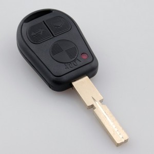

    No sitten on vielä nämä jälkiasennus kauko-ohjaukset, joissa tulee omat avaimet, joihin on jyrsittävissä auton oman avaimen muoto. Tällainen ei tosin itseäni miellytä, kun ideana on hakea sitä täyttä OEM-vastaavuutta. Järkevyydestä en edes suostu kinastelemaan... Tosin, olisiko helpoin homma kuitenkin muokata tällaisesta jälkiasennus kakesta siru + piirilevy + napit (jotenkin) alkuperäiseen kauko-ohjattuun avaimeen.
    Lisäksi BMW:llähän on omiakin jälkiasennus kauko-ohjaussettejä, kuten:
    Tämä lienee järkevin/helpoin OEM-lookin perässä. Onko tällaiseen koodattavissa/opetettavissa alkuperäinen E36:sen avain/kake-yhdistelmä?
    Kysymyksiä on paljon ilmassa ja vaivaa joutunee paljon tekemään että saa alkuperäisen avain/kaken taskuun. Ideoita/vinkkejä/linkkejä?

        Sitten taas tutkailemalla E36:sen ETM:ää paljastui että jälkiasennuslukituksia/hälyjä lukuunottamatta tuo vastaanotinyksikkö on aina nimenomaan taustapeilissä, moduli A194y. Yleisesti tästä käytetään nimitystä Radio Remote Module. Johdotus IR-vastaaottimen kanssa on selvä ja olisi helppo asentaa omaankin. Mutta, onko tuo siis sama myös radio-ohjatuille vehkeille? Eli onko näitä sitten kuitenkin olemassa taustapeilin antennilla?
        Voisiko joku E36-omistaja tutkailla autostaan tätä? Eli ilmeisesti loppupään malleissa, joissa on avaimeen yhteenrakennettu kauko-ohjain kolmella napilla. Onko vastaanotin peilissä? Lienee helppo testata irroittamalla taustapeilin johto ja kokeilemalla toimiiko. Ja jos homma varmistuu, mikä on peilin P/N?
        Saksanpojat ainakin näyttäisivät myyvän tuollaisia settejä purettuina, missä peilikin tulee mukana. Mutta etteivät nyt vaan sekoita tuota peiliä näihin IR-malleihin ja jos kun peilissä sattuu olemaan automaattinen himmennys luullaan että piuhat liittyvät tähän v.ottimeen?
        Apuja?

          Tähänkö ei kenelläkään ole tietoa?
          Ilmeisesti 1995 jälkeen E36:seen tuli radioaalloilla toimiva kake peilivastaanottimella ja tällaisen pystyisi suoraan kytkemään ETM:n perusteella auton ZKE/ZVM:ään? Eli riittää kun hankkii PN 51 16 8 213 046, vetää piuhat ja hankkii avaimen jonka opettaa foorumilta löytyvillä ohjeilla?

              Radiokaukkarin vastaanotin on peilissä. Tarvitko osanumeroa siitä tjs?
              • Zgiba
                • Apr 2003
                • 140
                OK, eli peilissä. Tähän kaipailin vain varmistusta, thanks. Ja PN on käsittääkseni PN 51 16 8 213 046.
                Eli ilmeisesti homma tosiaan toimii niinkin helposti, kun vetää vaan piuhat lukitusmoduulille...
