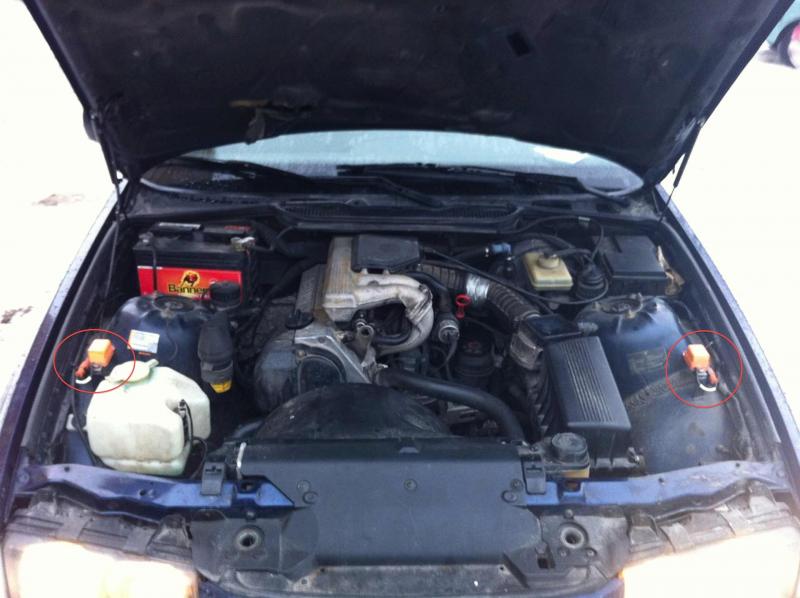

    Tietääkö joku mitä nämä on..

    airbäkin anturit

      niin taitaa olla! kiitos vastauksesta!

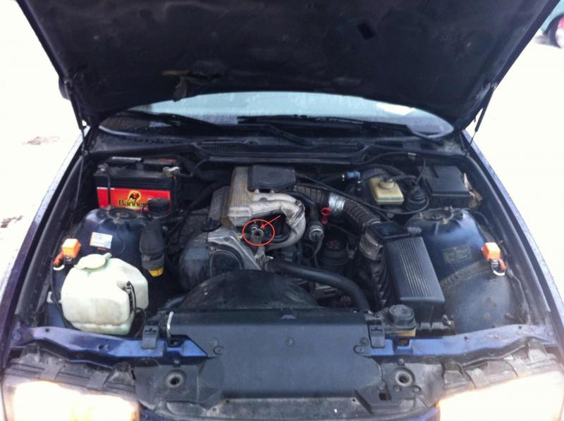

        toinen kysymys... huomasin et tuo kohta vuotaa bensaa, kiristin mutterista mutta se ei ongelmaa kokonaan poistanut. pitäisi nyt sit purkaa... tietääkö joku mikä osan nimi on? ja mikä saattaa olla syy kysyiseen tapaukseen? oisko siellä joku tiiviste mennyt vanhaksi..

          Jos oikein kuvaa tulkitsen, niin taitaa olla paineensäädin.
          Ei kannata miettiä korjaamista jos valskaa, uusi ei maksa mahdottomasti.

            Jos säätimestä tulee niin o-renkaiden vaihdolla pääsee.
            http://realoem.com/bmw/showparts.do?...66&hg=13&fg=15

              osan numero 6 alta vuotaa vähän... taitaa olla just se säädin. Yritin netistä jotain hintoja etsiä mut enpä heti mitään löytänyt.
              Löytyiskö ihan motonetista kysyinen säädin sekä noi o-renkaat?
              ja suunilleen minkä hintoisia, kannataako esim lähteä purkamolta etsiä vai onko halpa osa..

                Jos ei varmasti vuoda letkuliitoksesta vaan itse säädin, niin osta nuo o-renkaat, linkistä osat 7 ja 8 ja vaihda ne.
