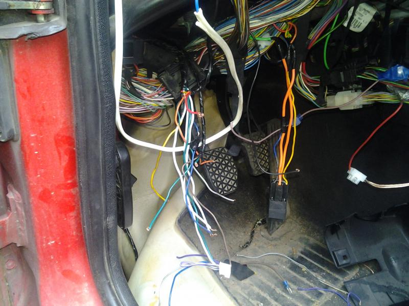

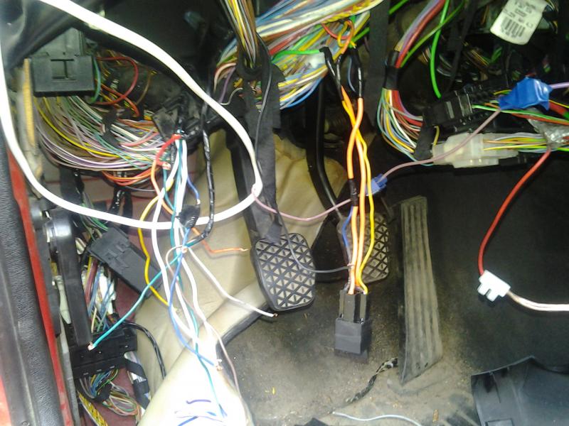

                      Elikkä ois sellain ongelma että kaveri repi amispatentteja autosta oston jälkeen. Koska entinen omistaja oli asentanut turhia piuhoja yli puolentoista muovikassin verran, kaikki ei ollut edes missään kiinni. Sen jälkeen auto kyllä vielä toimi mutta, sitten kun hän oli asentamassa hälytintä hän repäisi kolme maata irti ja jatkoi asennusta ja kokeili laittaa käyntiin ja ei mennyt virrat päälle.
                      Ainoa mikä näky mittarissa näkyi oli trippi ja kilometrilukema. kaikki muu toimi normaalisti, paitsi auton valot kun laittoi virrat päälle. kun koitti käynnistää niin startti ei edes inahtanut.
                      Entinen omistaja väitti että autossa ei olisi käynnistyksen estoa, mutta kun käytiin kysymässä autosalpasta niin väitti että pitäisi olla. Että oisiko voinut käynnistyksen esto mennä päälle, niistä maa piuhojen ja muutaman muun irtirepimisestä ? vai onkohan se groonboxi palanu missä se käynistyksen esto pitäisi olla.
                      Olisiko jollain kymeenlaakson alueella bmw vikakoodin lukijaa.Jos on niin voisin maksaa siitä jos tulisi lukemaan vikakoodin.Itse olen kotkasta.

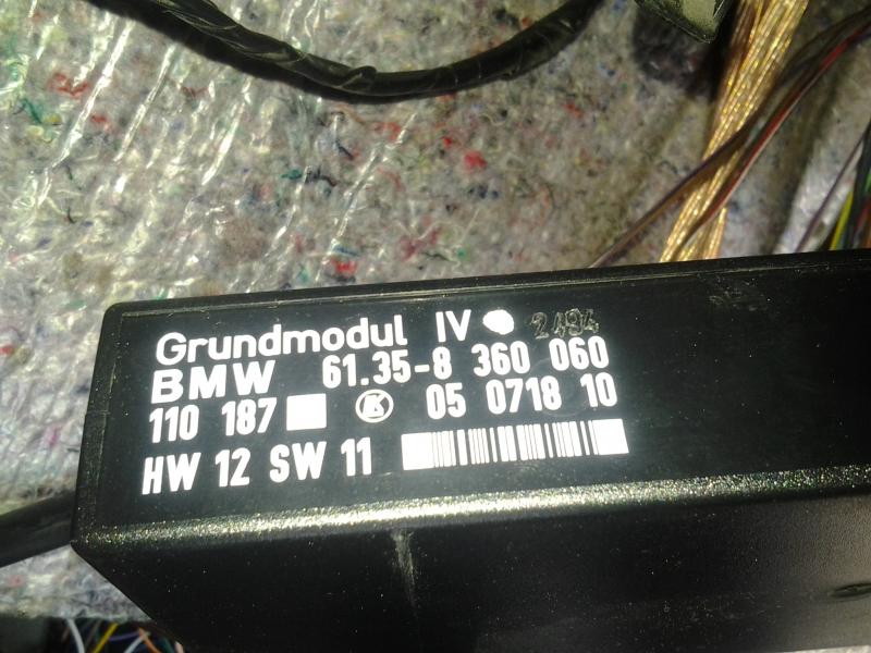

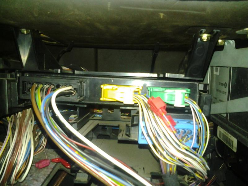

                      Tossa alhaalla on niitä piuhoja jotan on otettu irti ja groonboxista on kuva autosalvassa vain sanottiin että jos on boxi palan nii uus pitäis ohjelmoida ja joku pystyy tekeen sen niin asia korvattaisiin tottakai.
                      Onko kellään mitään hajua mikä autos on ? itte veikkaisin ajon esto menny päälle, mutta kun on lukenu noita muita aiheita niin ajon esto on pitäny erillaisia oireita. auton on vuosimallia 94

                            kaikki sulakkeet oli kunnossa.
