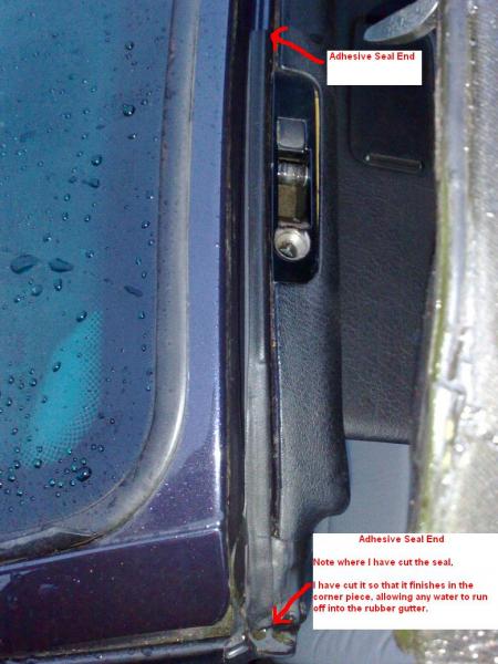

            Käytin nuita tiivisteitä irti ja kyllähän siellä aikalailla paskaa oli. Putsailin ja pistin takaisin. Löysin tällaisen threadin jossa laitettiin tuollaista itseliimautuvaa tiivistenauhaa aivan tuonne tuulilasin kehikon yläreunaan. Liitteenä kuva. Itse tein samoin. Katsotaan kun seuraavan kerran sataa, että tiputtaako vettä vielä sisälle.

            Enpä muistanutkaan tuota hommaa! Olen näköjään itsekin kommentoinut jotain tuohon threadiin.
