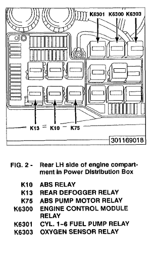

    wedophones.comista kateltii vähä nuita kytkyjä ja kyseinen piuha pitäis mennä sensorille ? boxin kauttako siis ?

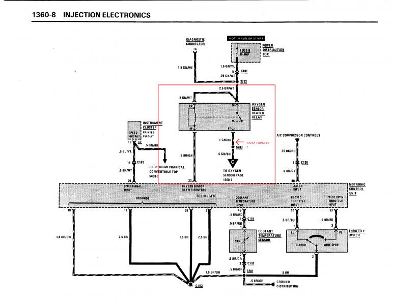

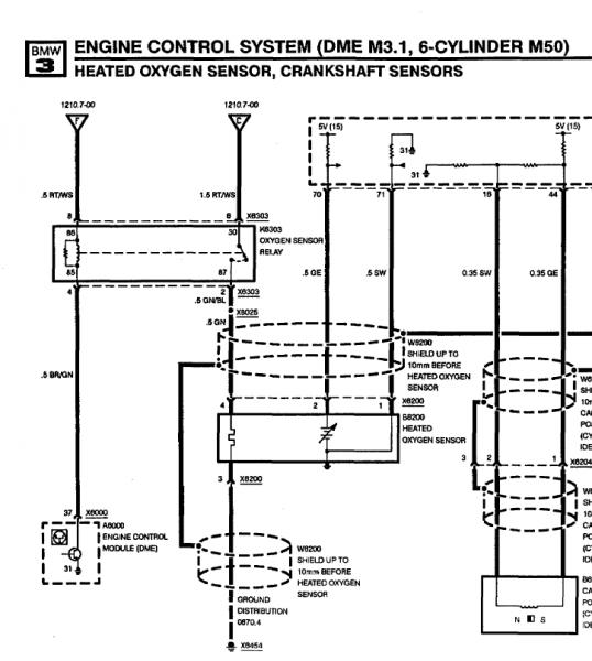

    saakohan lambadaa mitään käskyä siis ? kuva vielä kyseisestä s.kaaviosta. (Katsottiin ainakin, että tuo kyseinen piuha olisi.) NIIN ja Releestä lähtevä piuha on sulanut niin ettei väristä saa selvää !!
    olisikohan jollain selviä kaavioita/oikeita kuvia tai itse tehtyä selkeää kaaviota, miten lambda saa käskyt ja lämmitykset ja minne mikäkin piuha menee. VÄRIEN KANSSA. eli lambdan releestä boxille? ja boxilta lambdalle piuhat ?

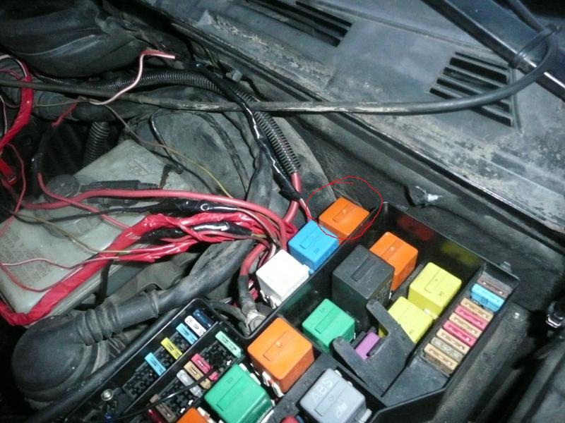

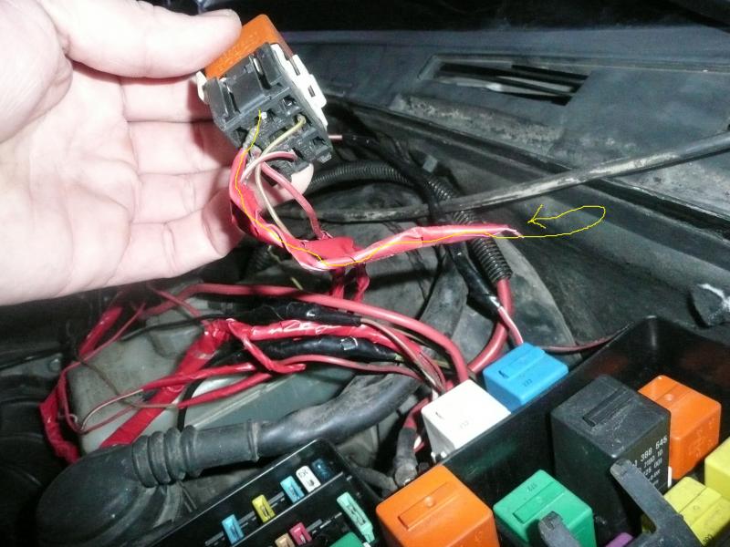

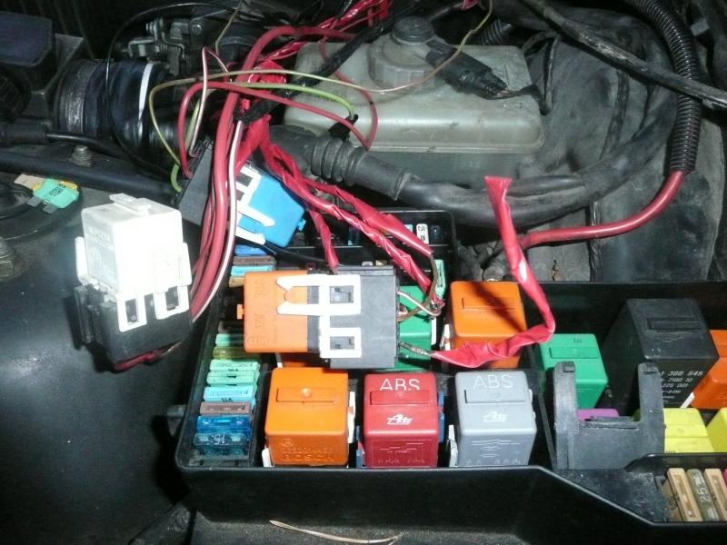

    tässä kuvia "selventämään" eli sekoittamaan tilannetta..
    jos joku viittis vaikka omastaan kaivella irti tuon releen ja ottaa kuvia minne hiiteen tuo johto menee... ? jännitettä tuolta tulee ainakin..
    E. ei varmaankaan tuo pysty menemään tuon bensapumpun releen johtoon ? siitäkin kun on yksi poikki.. mutta väriä ei saa selville.

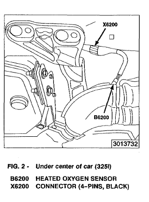

      Jos WDS:ää kattelee, niin oxygen sensorin B6200 liitin on X6200 (4-pinninen, musta) auton alle keskelle. Rele on K6303, sen pohja on "liitin" X6303 (9-pinninen).

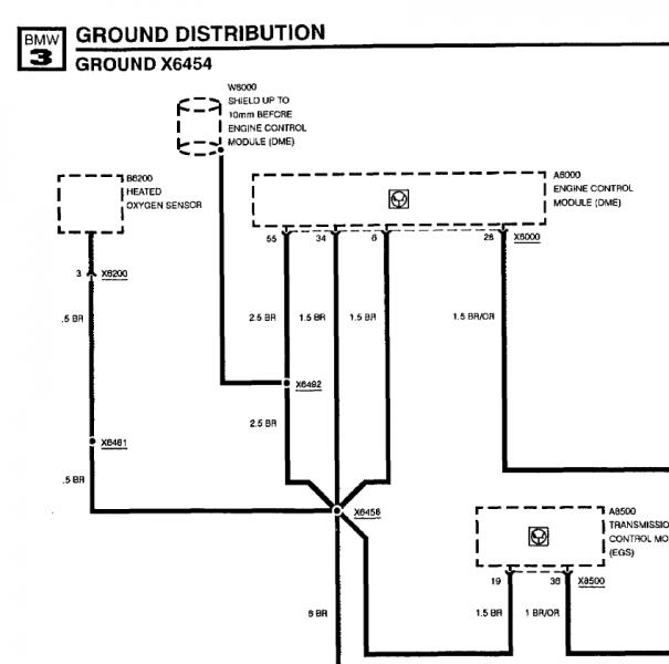

      Ground distribution X6454 kaavio sanoo että ruskea maapiuha lambdalta tulee liittimen X6200 kautta (pinniltä 3) jakopisteelle X6461 ja sieltä edelleen X6458:lle ja sitten maihin X6454:ään. Vaikka tuossa vimpassa kuvassa se on piirretty eri suojasukan sisään niin varmasti liittimeltä X6200 tulee kaikki neljä karvaa samassa suojasukassa.
      Releelle K6303 tulee (eli liittimelle X6303):
      0.5 RT/WS (punainen/valkoinen) pinni 8
      1.5 RT/WS (punainen/valkoinen) pinni 6
      0.5 GN/BL (vihreä/sininen) pinni 2 --> X6025 0,5 GN --> X6200 --> B6200.
      0.5 BR/GN (ruskea/vihreä) pinni 4
      Pinni 2 jatkaa ristikytkentäpisteelle X6025 josta tuo vihreä/sininen 0.5 kaapeli jatkuu 0.5 vihreänä kaapelina liittimelle X6200.
      Jos noita kuviasi oikein pinnistää niin vois veikata että tuo katkennut karva X6303:lta eli releen pohjasta on pinni 2 vihreä/sininen.
      Tämä vaan tuosta manuaalista etsittynä.
